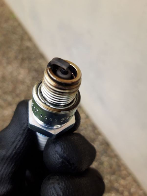

Voilà avec un gicleur de 70 c'est un peu mieux et meilleur comportement , faut-il augmenter un peu encore  ?
Je précise j'ai fait une pointe avec arrêt carburation photo bougie directement démontée ça donne ça.

Pour la bougie si la bougie a commencer a noircir avec un gicleur de 70 met un gicleur de 68
Mais continue encore avec le gicleur de 70 voir si elle vas devenir couleur brique ou rester noir

Pour le variateur j'ai celui d'origine encore en 6,5 grammes , j'ai posé des photos ici sur la discussion  de la bougie mais elle est encore un peu clair je trouve ? En gicleur 70 , faudrait un peu augmenter tu crois ?

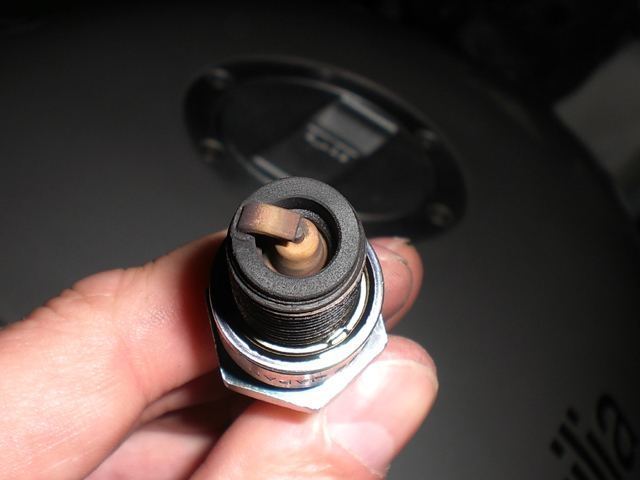

Une mousse reste une mousse
Dommage que j'ai pas pris ma bougie en photo mais un exemple photo pris sur le net
L'électrode et la céramique couleur brique laisse encore tourner un peu en 70 voir comment la couleur évolue.

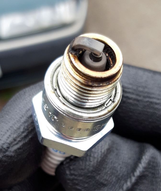

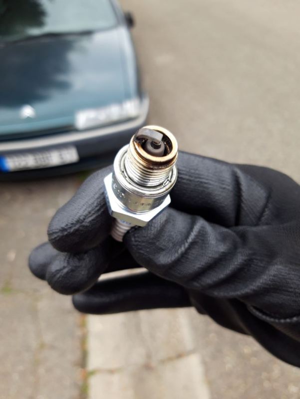

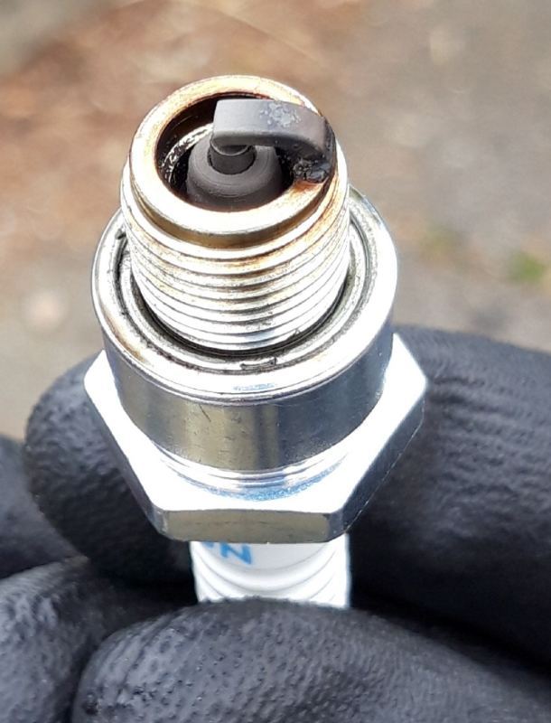

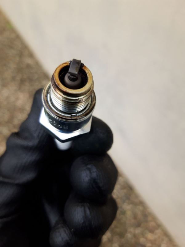

Voilà le retour gicleur 72 le scooter est beaucoup moins mou il réagit quand même mieux ,  visse de richesse 2 tours , la couleur c'est genre gris foncé et sec mais au-dessus un peu blanc quand même .
Bougie Br9 NGK

50 cc c'est br7/br8
Br9 ça change pas grand chose mais deviens plus difficile de ce faire un idée sur le réglage des gicleur
Justement je me disais bien d'origine j'ai toujours roulé avec une br8 , pourtant sur la notice du kit 50 top perf c'est conseillé une br9 ...
Ça change quoi br8 ou br9 ?
J'ai mis un gicleur de 78 pour tester c'était beaucoup trop et après une pointe la couleur n'a pas changée non plus.
Je laisse en 72 avec ma vis de richesse sur deux tours , il réagit bien c'est ok pour moi.
