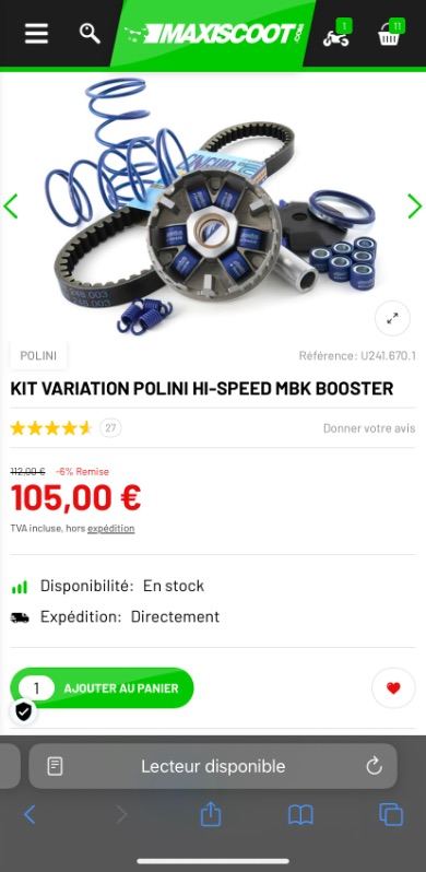

Si vous couler un variateur renforcer je vous conseil un polini kit variateur hi speed polini l’es galet fourni avec le pack devrai faire
et si vous couler mettre l’embrayage renforcer je vous conseil embrayage polini 3g évolution et pour les joue fixe prener se d’origine il vont très bien c l’es mieux
Si vous prenez les deux pack vous avez un embrayage tous neuf et bien régler pour les ressort l’es galet

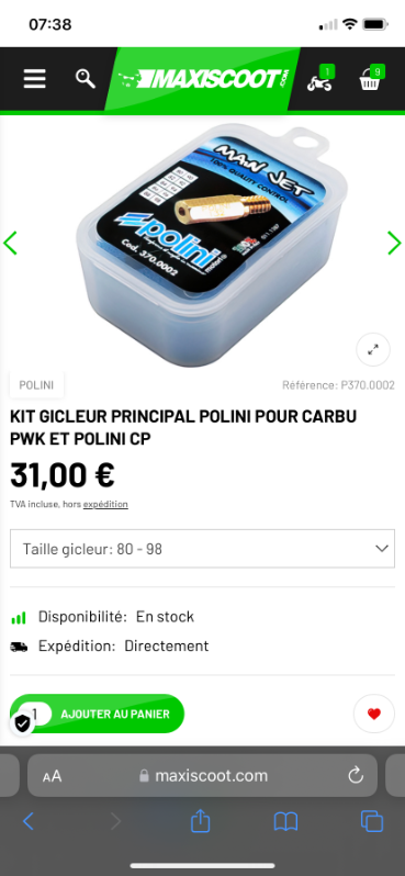

après il faut vérifier si le gicleur principal du carburateur et de au moins 95

Un variateur

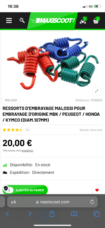

Un ressort malossi blanc, si trop moue passer au malossi jaune.

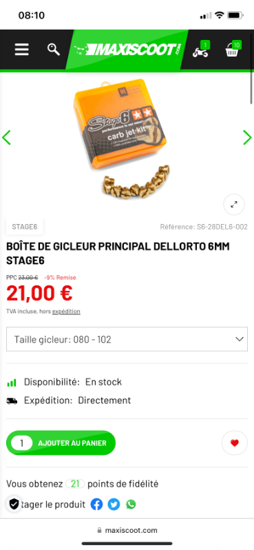

Gicleur de 80/85 puis se fier à la bougie pour monter ou descendre de gicleur.

Une boîte de gicleur de 70 a 90

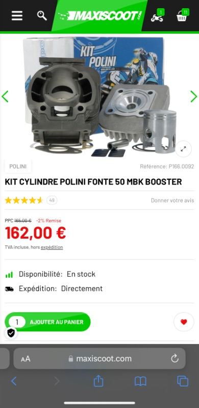

Le stunt a déjà dès clapet carbone et un carburateur 17,5
je vais commander des ressorts d’embrayage et de pousser et pour les galets réglables c aussi en commande et je mettrais dès définitif juste après les réglages
ok pour l’es gicleur

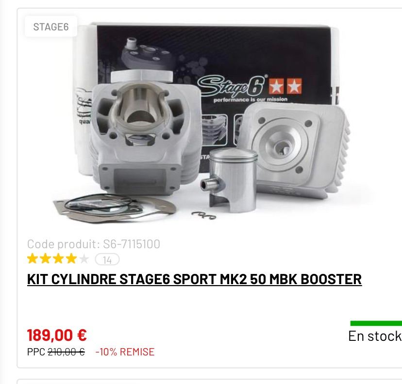

avez vous vu les photos que j’ai mis en pj et est ce que la configuration été bonne ?????

Oui c'est une bonne configuration

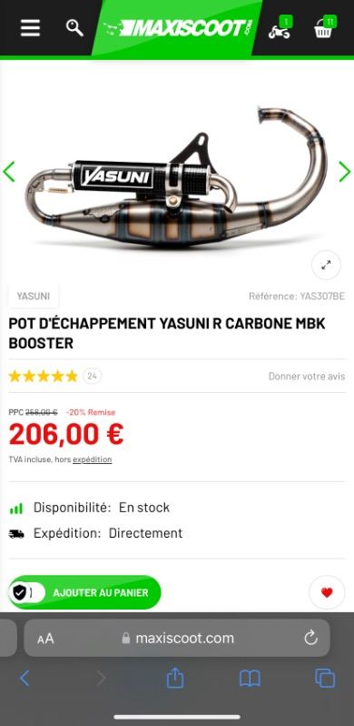

Sinon pour l'échappement il y a plusieurs paramètres à prendre en compte il y a la cylindrais mais aussi la carburation.
Et a ce que je comprends votre fils est fan de la marque polini.
Mais je vous rassure yasuni font de très bon pot d'échappement pour des configuration très varier.

Ok bon je reste avec cette configuration
Pour le kit 50 un autre meilleur a me donner
franchement merci d’être souvent connecté et de répondre
il y a 1 minute, Ludomoknine a dit :
En polini 50 non et les autres marque comme malossi et Stage6 sont un peu prêt équivalent au Polini.
Donc vous pouvez rester sur cette configuration.

Merci beaucoup donc je reste sur sque je vous est poster
pot yasuni r cartouche carbone
variateur polini ji speed
et kit 50 polini
merci encore et dsl de toute c question mais je veux pas faire de bêtise

Dernier détail il y a une bride à l'entrer du pot et une bride dans la cartouche.
il y a 13 minutes, Guigui802 a dit :
Oui les 2, sur tous les pot de détente de toute marque il y a 2 bride, une à l'entré du pot et une dans la cartouche
Si on n'enlève pas les bride ça marche très mal.

La première vous la verrez au 1er coup d'oeil sa seconde il faudra ouvrir la cartouche, il y a aussi des tutoriel sur youtube pour débrider un pot
