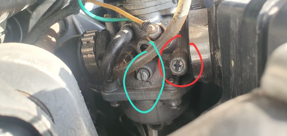

Pouleto Posté(e) le 26 mai 2023 Auteur Signaler Partager Posté(e) le 26 mai 2023 Hello, On est bien d'accord que la vis en rouge c'est la richesse et en bleu Le ralenti ? Merxi... Lien vers le commentaire Partager sur d’autres sites More sharing options...
