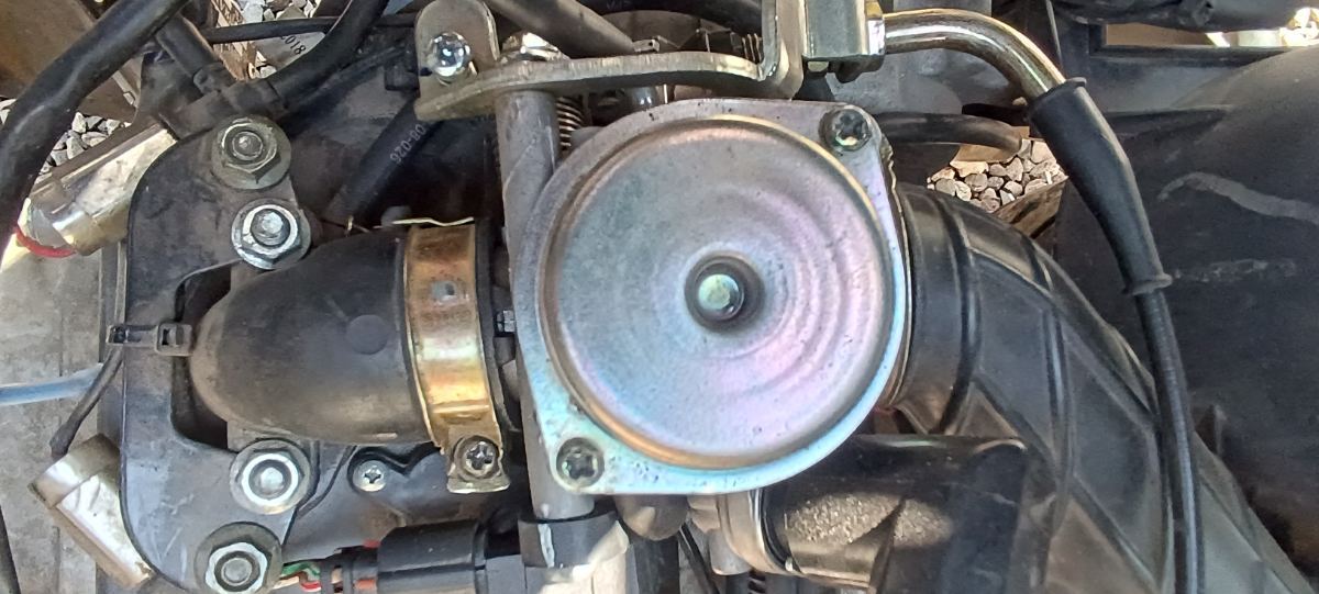

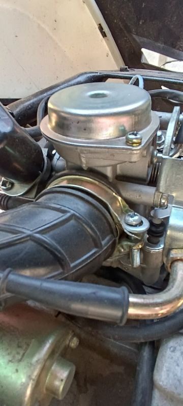

Guigui802 Posté(e) le 24 mai 2023 Signaler Posté(e) le 24 mai 2023 il y a 22 minutes, Keysuke a dit : Je sais pas c'est un Dell'Orto un 17.5 i me semble ce n'est pas un carburateur à dépression? On vas reprendre depuis le début. Un scooter acheter d'occasion ou neuf ? Il faisais déjà ça avant que tu l'avais ou c'est mit tout à coup à le faire. Et pour le carburateur envoie nous une foto.

Keysuke Posté(e) le 26 mai 2023 Auteur Signaler Posté(e) le 26 mai 2023 (modifié) Il y a 10 heures, Kaga a dit : Il y a 2 heures, Guigui802 a dit : Après reste à savoir si l'encien propriaitaire a fait dessus si il a toucher à la mécanique ou non. Tu ne peut pas le contacter pour lui demander? Non j'ai pas de contact avec lui malheureusement mais je pense pas que le carburateur et le CDI sois d'origine les 2 sont des Dell'Orto Modifié le 26 mai 2023 par Keysuke
Guigui802 Posté(e) le 26 mai 2023 Signaler Posté(e) le 26 mai 2023 il y a 10 minutes, Keysuke a dit : Non j'ai pas de contact avec lui malheureusement mais je pense pas que le carburateur et le CDI sois d'origine les 2 sont des Dell'Orto On vas recommencer par le début, ouvre et regarde la boîte à air, si la boîte à air est en bon état pas de trou, le filtre en bon état etc. Et regarde le manchon si il y a pas de trou dedans.
