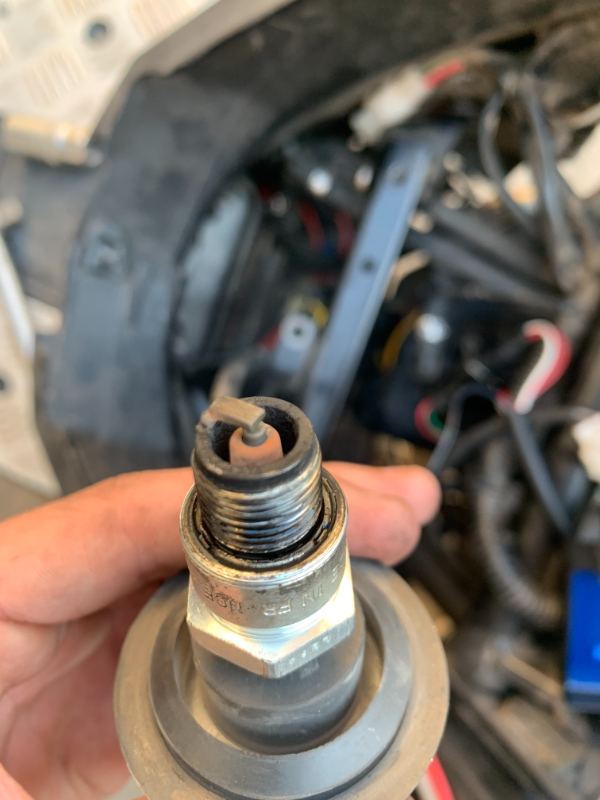

Bonjour,
j'ai mis un boîtier ecu polini et un pot de détente tecnigas (débrider).
le problème ses que ma bougie et couleur cafer, le cylinde sans le crammais et la bougie, le cylindre son chaux du coup selon moi ses trop pauvre mais le soucie c'est que l'ecu et déjà sur le mode +3% de richésse en plus
comme je peux reglé le problémme.
merci
4 réponses à cette question
Bonjour
sur la photo j'avais une BR7HS et je suis passer sur la BR9HS
mais le souci ses que le bous de l'electrode est toujours blanc.
et aussi quand je suis en eu et mis régime le scoot se coupe et repare vers 60km/h
je suis perdu :crying:
Et aussi j'ai l'impression qu'il et beaucoup trop riche en essence
Il y a 6 heures, Alex88390 a dit :
Et aussi j'ai l'impression qu'il est beaucoup trop riche en essence
S'il était riche, la bougie tirerait vers le noir.
Ton filtre est celui d'origine? Tu n'as touché à rien au niveau de l'admission?
