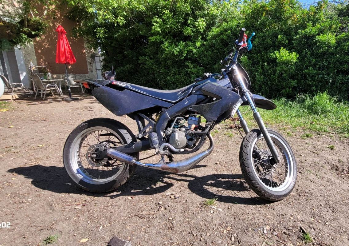

Kap's 17400 Posté(e) le 25 juin 2023 Signaler Partager Posté(e) le 25 juin 2023 Salut j'ai une derbi, j'ai monté un 50 parmakit neuf avec joint neuf en alu. J'ai roulé 10 km tranquillement. Le lendemain je veu redémarré et impossible, je démarre à la poussette elle part je passe la 1er et la grosse détonation et plus rien. Je démonte la bougie, elle et rempli de liquide de refroidissement. Du coup je pense que mon moteur en et rempli. Ma question est comment le vider complètement. Merci à ce qui pourront m'aider. Lien vers le commentaire Partager sur d’autres sites More sharing options...
0 Scratus Posté(e) le 18 août 2023 Signaler Partager Posté(e) le 18 août 2023 va falloir tout tomber... ouvrir le moteur... tout nettoyer à bloc et tout remonter... bon courage Lien vers le commentaire Partager sur d’autres sites More sharing options...
