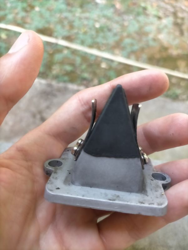

Bonjour mon scooter roule très mal comme s'il avait une prise d'air je n'ai pas beaucoup de reprise et il ne monte pas beaucoup dans les tours est ce que cela pourrait venir de mes clapets sachant qu'il y a du jour merci cordialement Axel photo ci dessous

Les lamelles sont morte. Vérifie que la boîte à clapé est en bon état.

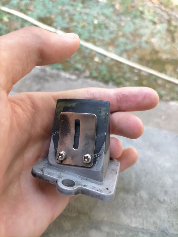

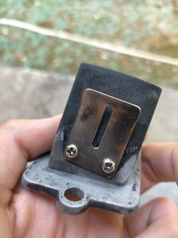

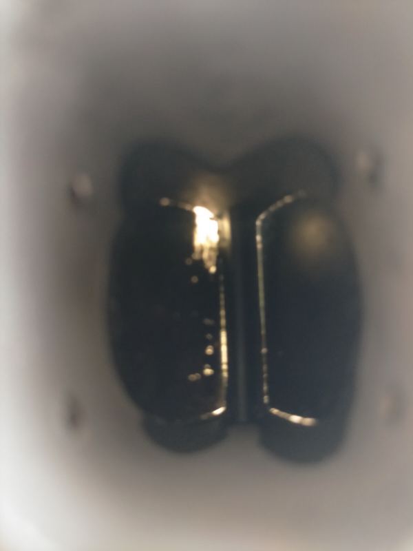

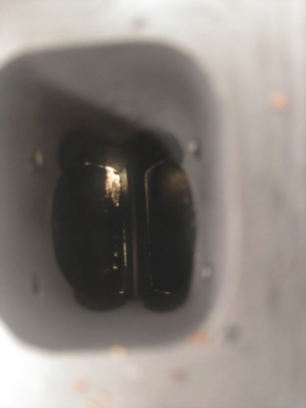

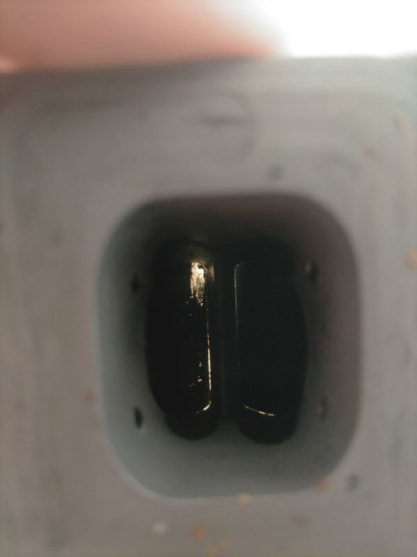

Déjà merci pour ta réponse rapide j'ai commandé une autre boîte à clapets type origine voici plusieurs photos supplémentaires de la BAC

Difficile de dire avec les buter en acier
