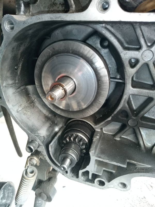

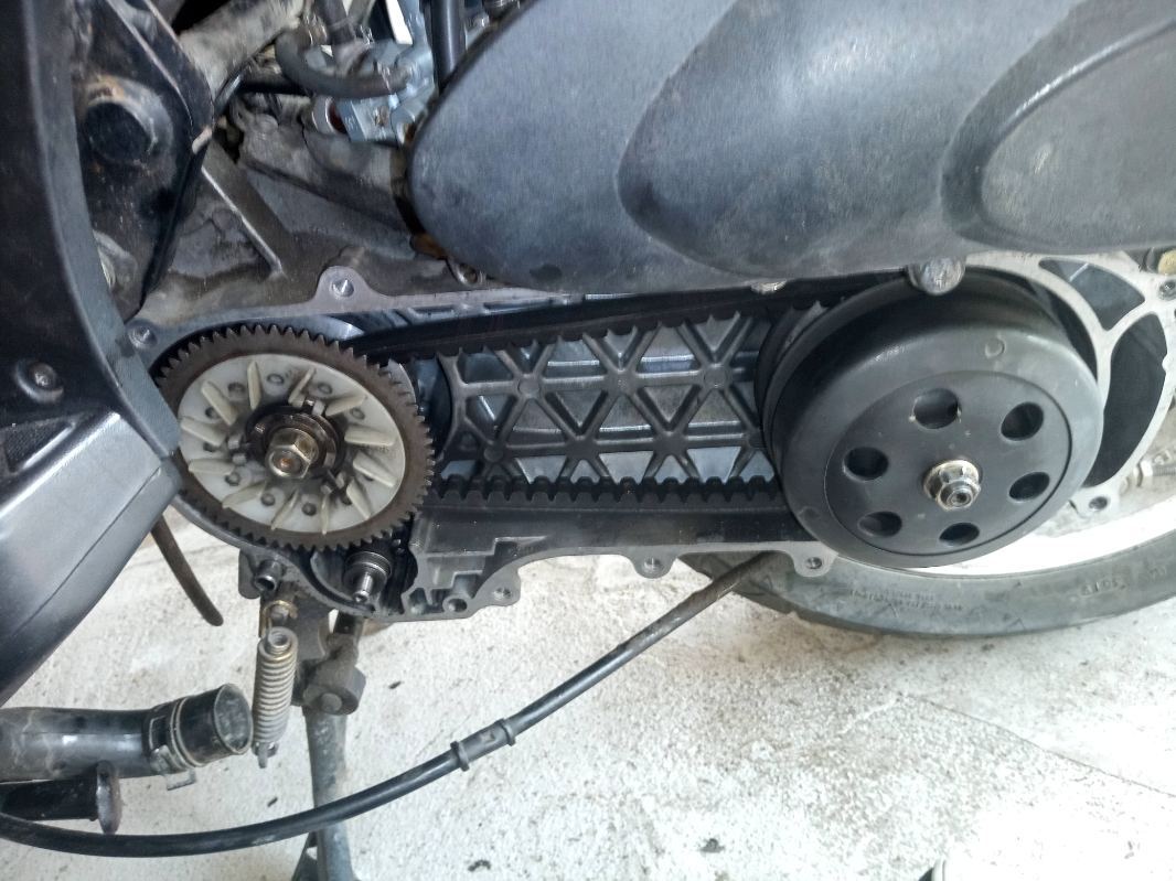

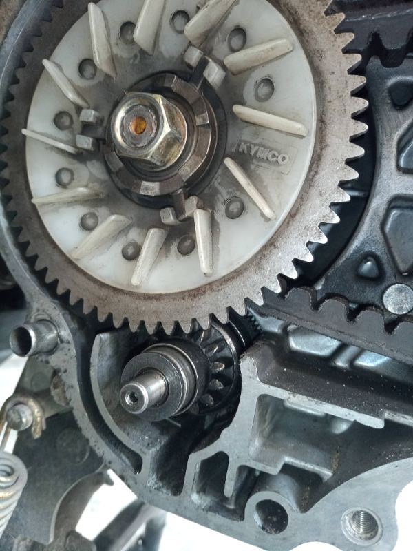

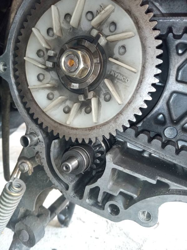

0 bzh35480 Posté(e) le 8 juillet 2023 Auteur Signaler Partager Posté(e) le 8 juillet 2023 Bon merci encore , j'ai tout remonter ,j'ai voulu démarrer l'électrique et là gros bruit comme si les engrenages rippais , et ça fait tourner le kick , et quand j'ai tout remis une deuxième fois pour démarrer au kick il ne revien pas en place ?? Sur le côté du variateur je peux supprimer lengrenage pour ne pu démarrer a l'électrique,et je dois changer quoi pour que mon kick refonctionne stp merci Lien vers le commentaire Partager sur d’autres sites More sharing options...
0 Alain Posté(e) le 8 juillet 2023 Signaler Partager Posté(e) le 8 juillet 2023 Tu as mis une rondelle derrière le variateur? Il me semble qu'il y a peut de place sur le vilebrequin pour fixer la joue fixe... Lien vers le commentaire Partager sur d’autres sites More sharing options...

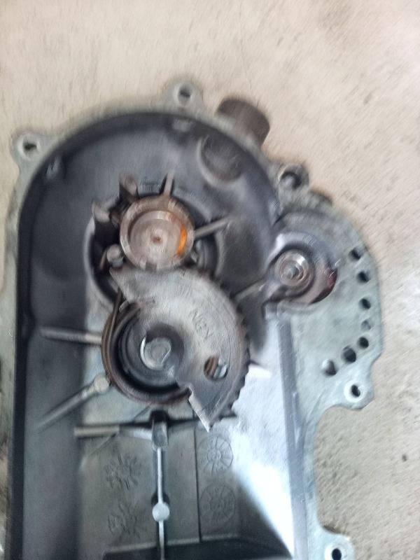

0 bzh35480 Posté(e) le 8 juillet 2023 Auteur Signaler Partager Posté(e) le 8 juillet 2023 Non quand j'ai démonter il n'y avait pas de rondelle car j'ai changé mes galet remis le variateur ,mis un canon lisse , et avant sa fonctionnais très bien , et le ressort de kick me paraît détendu , et quand je kick il ne revien pas et si j'essaie de démarrer a l'électrique ça fait tourner le kick?? Lien vers le commentaire Partager sur d’autres sites More sharing options...
0 Alain Posté(e) le 8 juillet 2023 Signaler Partager Posté(e) le 8 juillet 2023 Je te suggère de vérifier que le clips de maintien de l'axe de kick n'ait pas sauté... Lien vers le commentaire Partager sur d’autres sites More sharing options...
0 bzh35480 Posté(e) le 11 juillet 2023 Auteur Signaler Partager Posté(e) le 11 juillet 2023 Slt merci alors le circlip était en place c'était mon canon lisse qui était trop long Lien vers le commentaire Partager sur d’autres sites More sharing options...
