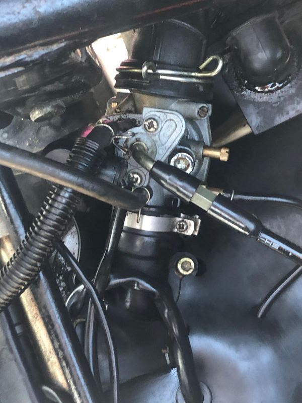

Bonsoir à tous, j'ai besoin de vos conseils s'il vous plaît, je viens d'acheter un scooter pour mon fils, un generic toxic 50cc de 2015 et l'essence n'arrive pas au carburateur, j'ai changé le robinet d'essence par un neuf et le filtre mais rien ne coule, même en aspirant.
Si je fais couler de l'essence dans la durite avec un mini entonnoir, le scoot démarre, ce qui me fait penser que cela ne vient pas du carburateur.
Je suis preneur de votre aide si vous connaissez ce genre de problème, est ce qu'un problème de membrane du carburateur pourrait être la cause d'après vous?
D'avance merci pour votre avis

Bonjour c'est une dépression, et tu certain de l'avoir brancher correctement et de ne pas avoir interverti les tuyau sur le carburateur
