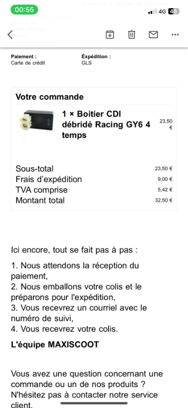

je roule tous les jours avec je roulais très facilement jusqu’à 70km/h voir 65en monter le problème ses que depuis que j’ai démonter mon carter pour le nettoyer je roule que maintenant à 45km/h voir 50km/h quand je roule avec j’ai l’impression qui y a une sécurité .
je pense du coup que ça doit venir du C.D.I. j’ai commander celui ci IMG_0445.png.a3b3a3a8a2e3bd82f19b58f3f5b1dfd0.png

Personnellement, je pense que si le problème est intervenu après nettoyage du carter, faut commencer par revoir cette partie là d'abord.
À moins que ton CDI était dedans...?
Du coup, redémonter le tout, vérifier que toutes les pièces sont présentes et en bon état puis remonter le tout en faisant un bon check à chaque étape. Une fois cette partie assurée, remonter la chaîne des possibilités.
Ce qui ne t'empêche pas de changer ton CDI mais il est fort possible que ça ne vienne pas de là ou alors c'est une coïncidence (ce qui arrive fréquemment, ceci-dit).
