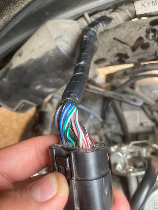

il y a 33 minutes, Alain a dit :
  1. il y a 29 minutes, Alain a dit :
Ton Agility est de quelle année?
Tu as acheté quel cdi?
  C’est un 2021 et sa c’est la référence du C.D.I. DIV-800.104
Il faudrait que j’achète celui que vous avez mis sur votre forum ?
Tu as acheté un ECU pour les versions Euro 4, alors que le tien est un Euro 5, voilà tout.
En remplaçant l'ECU, tu ne vas pas gagner beaucoup car la transmission est trop courte. Je te suggère de la changer avant de changer d'ECU, et il n'y a pas de fil à couper sur les versions euro 5.
Il y a 8 heures, Alain a dit :
est-ce que si j’achète le cdi que vous avez mis je vais quand même avoir une amélioration ou pas du tout et en mettant une transmission plus longue et changer de C.D.I. je pourrais prendre combien ?
Il y a 2 heures, xaviercli1 a dit :
J'avais fait le test en montant uniquement le boîtier ecu, la vitesse avait augmenté de 6km/h.
En montant la totale, les 65 compteur sont envisageables.
