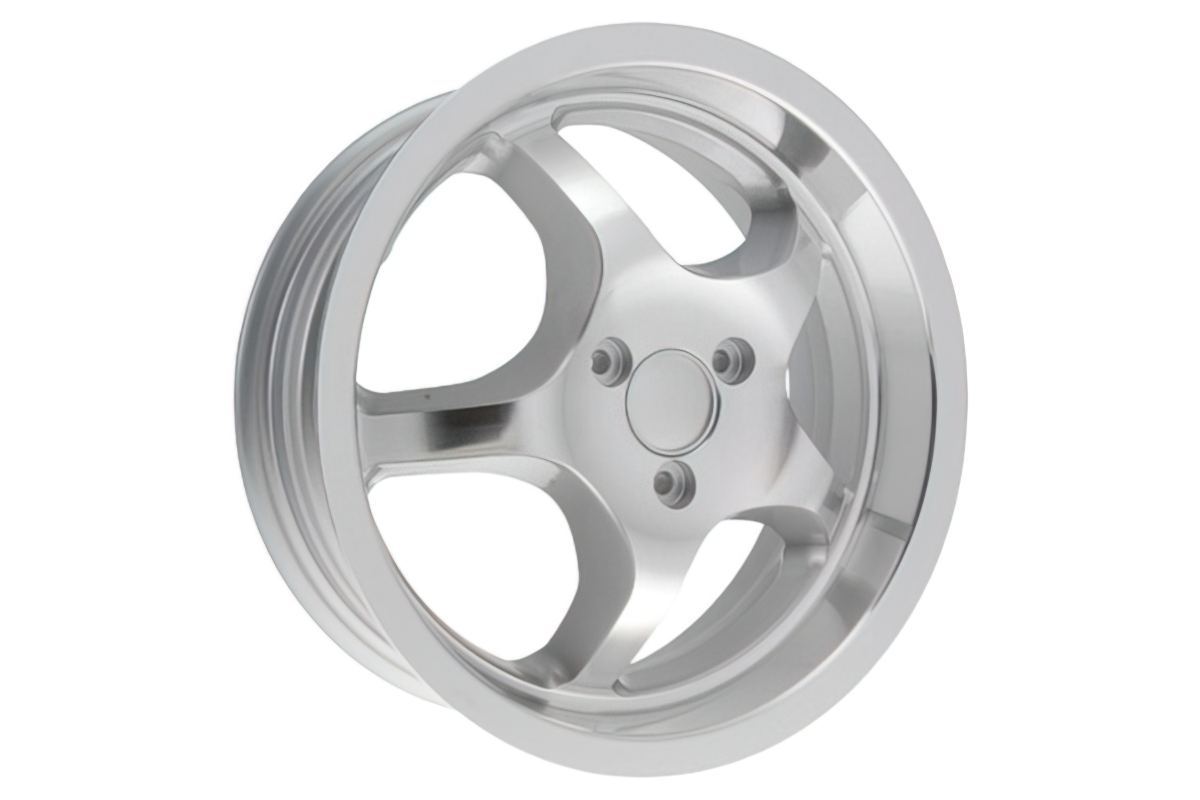

John Ohn Posté(e) le 1 septembre 2023 Signaler Posté(e) le 1 septembre 2023 Bonjour à tous, J'ai une jante Kiesler avec pneu slick Stage6 sur un Spitro. Je suis obligé de gonfler le pneu à chaque fois que je sors car il ne tient pas. Que me conseillez-vous de faire ?
0 Alain Posté(e) le 2 septembre 2023 Signaler Posté(e) le 2 septembre 2023 Salutations. Avec un spray d'eau savonneuse, tu asperges sur le pneu et les rebords de la jante. Soit il est crevé, soit la pression s'échappe entre le pneu et les bords de la jante. Possible aussi que le fuite provienne de la valve.
0 John Ohn Posté(e) le 4 septembre 2023 Auteur Signaler Posté(e) le 4 septembre 2023 Le 02/09/2023 à 09:11, Alain a dit : Salutations. Avec un spray d'eau savonneuse, tu asperges sur le pneu et les rebords de la jante. Soit il est crevé, soit la pression s'échappe entre le pneu et les bords de la jante. Possible aussi que le fuite provienne de la valve. Mon peu est neuf mais vieux donc dûr et il colle mal aux flancs
