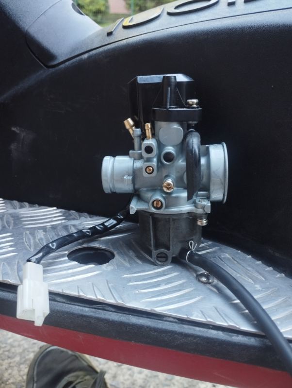

Le Starter es neuf j'ai fait un teste avec un manuel que on peut mettre a la place du starter automatique sa ne change rien. j'ai aussi essayé un gicleur plus gros sans succès malheureusement.

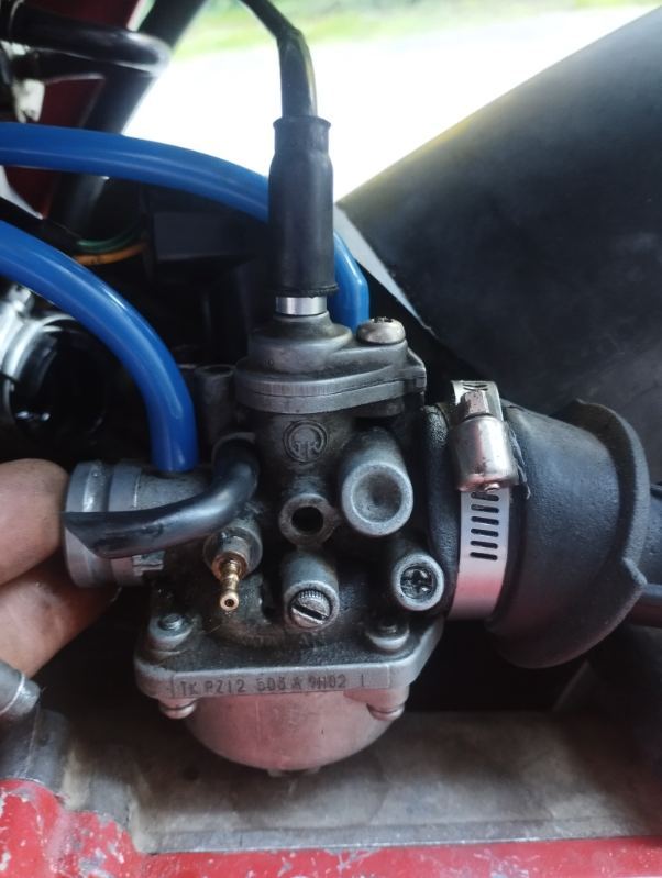

Je viens de faire un teste en remplaçant le carburateur type origine 12mm par un autre modèle TKPZ12.... ? A froid il démarre bien avec réglage 1 tour et Demi et gicleur de 54. Par contre une fois chaud quand le starter ferme il se coupe. Je parviens à le faire tourner an visant à font les deux vis de réglage. Je vais essayer avec un gicleur plus gros et je vous tiens au courant.
Le gicleur principal était de 54 comme je n avait pas de gicleur inférieur à 72 j'ai mis 72. Avec 1/4 de toure pour la vise de richesse et 1 tour pour celle du ralenti sa fonction comme sa. J irait faire un tour avec demain pour voir ce que sa dit
