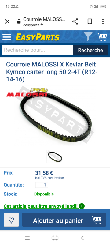

La courroie Malossi est à peine plus longue que l'originale (732mm contre 729), je te conseillerai alors de mettre une fine rondelle derrière la joue fixe pour que la courroie descende plus bas sur le variateur.
Je de galet 5 g , la rondelle il faut la place de coûte canon ?
