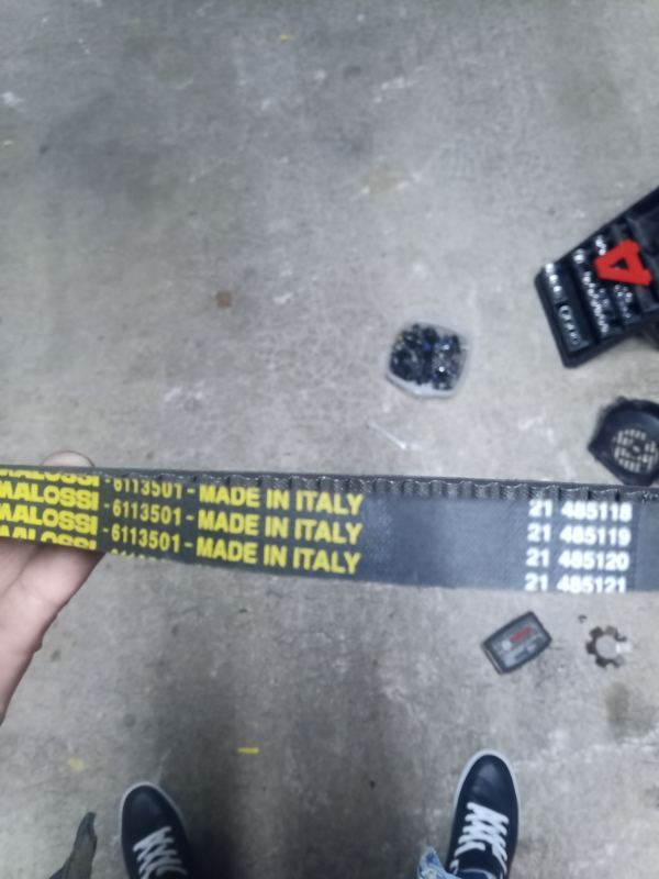

Bonjour je un scooter Kymco agylity 12 pouces euro 4 , je un kit 82 cc pot ticnigas , carburateur 17,5 gicleur oregine 84 , embrayage full jeune. Ma question qu'elle galet a mètre actuellement je suis 3 , 5,5 et 3, 6 g . Merci a vous

Ton ressort jaune, c'est un Malossi? Si oui, dégage le, il est plus souple que l'original.
Pour les galets, ça tourne entre 5 et 6g
