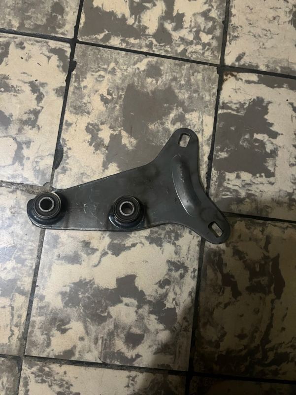

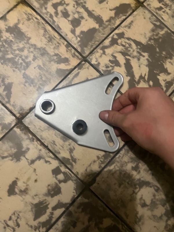

J’ai un pot polini type origine mais quand je l’attache en cylindre il ne s’attache pas aux pattes de fixation pour le raccorder sur le carter inversement aussi j’ai même acheté un nouveau pot et plusieurs attache ça me fait toujours pareil

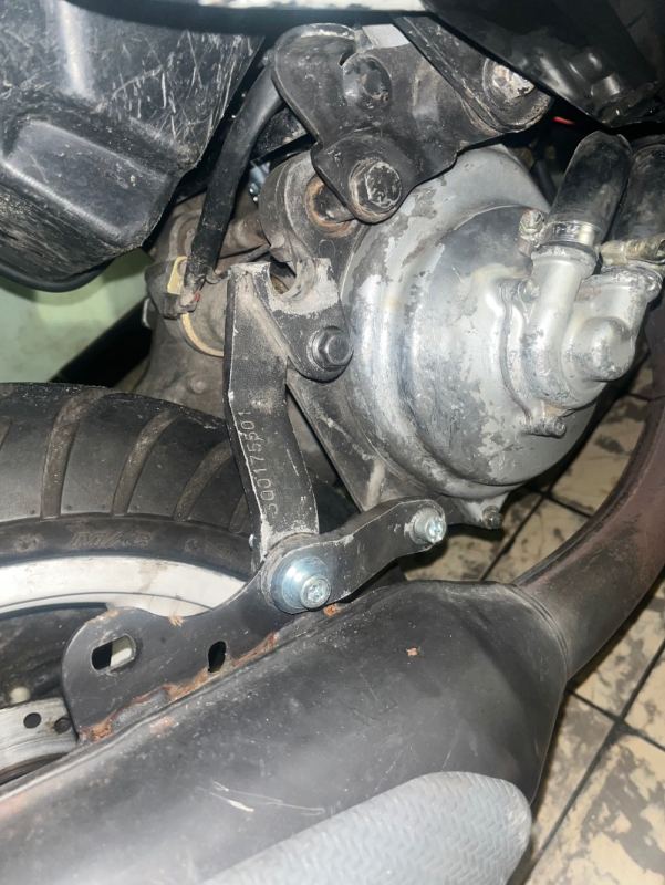

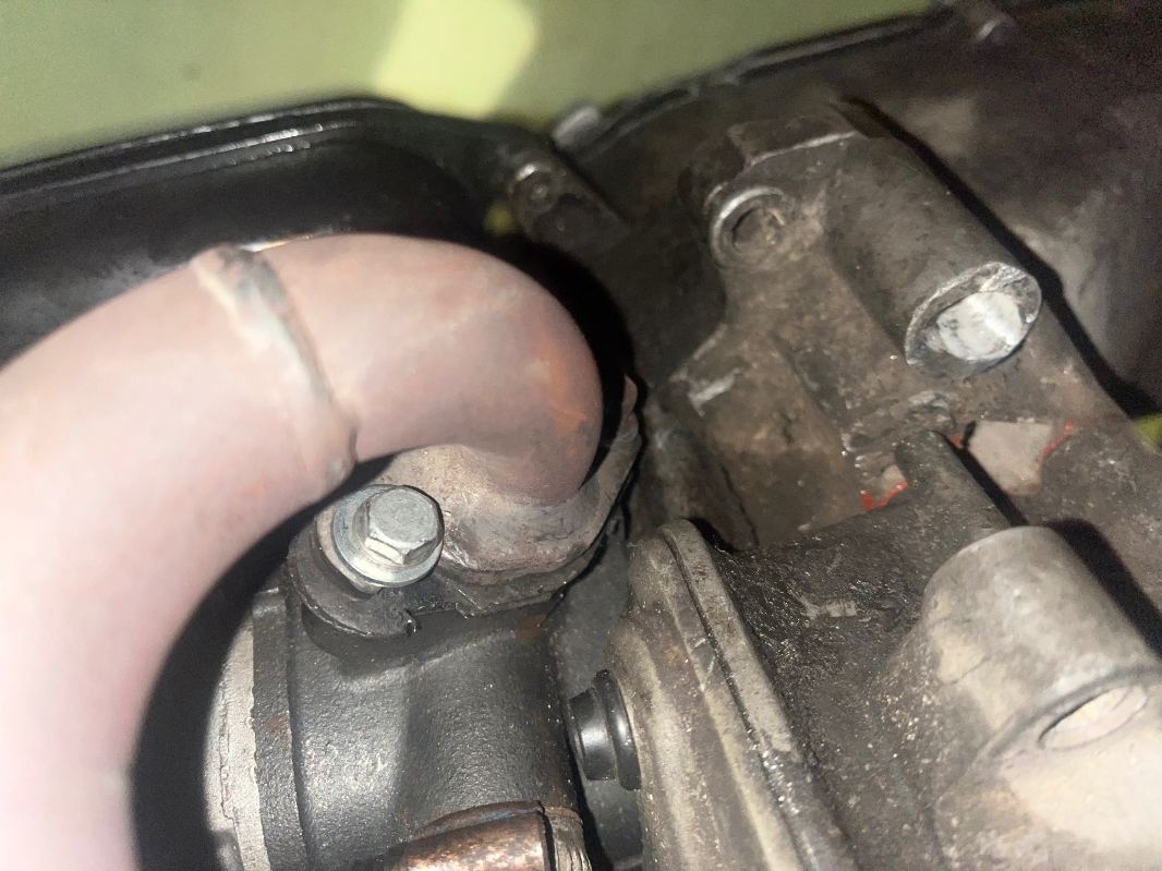

Dans ce cas, monte le pot sur le cylindre et prends une photo d'ensemble, histoire de voir comme ça se met. Une photo de la fixation du pot au cylindre serait pas mal aussi, car il y a deux types de fixations.

Non se n’est pas moi qui l’a mis et j’ai une perte j’ai du faire une attache spéciale j’ai même dû m’être 3 joint car j’en ai besoin pour le travail

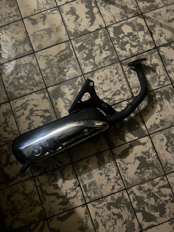

Le pot de la photo me fait penser à un modèle pour CPI/Keeway.
Les CPI/Keeway ont un cylindre fort semblable à celui d'un Ovetto, mais l'inclinaison de la sortie d'échappement est différente.

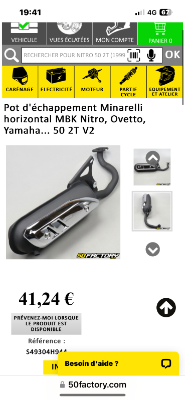

ça sais le pot que j’avais pris et le polini vas desus sans touche mais la aucune attache fonctionne
Normal que ça ne passe pas, ce genre de pot archi bon marché est pourri.

Je pense que le souci ne vient pas du pot Polinni, mais du cylindre qui est soit une grosse merde (probable), soit un cylindre pour CPI LC.
