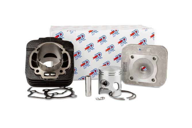

Mon Longjia LJ50QT 2t est équipé du kit cylindre DR 70, et je dois dire que ça a transformé mon expérience de conduite. En plus du kit, j'ai installé un pack over range Malossi, un carburateur de 28 Sunword, et un pot Yasuni R. Ces modifications m'ont permis d'atteindre des performances incroyables, avec une accélération qui fait littéralement décoller le scooter et une vitesse de pointe améliorée. J'ai dû m'adapter à cette nouvelle puissance, mais ça en valait la peine !
Expérience avec le Cylindre
J'utilise mon scooter principalement pour un usage mixte, alliant déplacements quotidiens et escapades occasionnelles. J'ai acheté le kit cylindre DR 70 en 2020, et depuis, j'ai parcouru environ 6700 km avec. Je l'ai choisi pour son rapport qualité-prix attractif, en espérant booster les performances sans trop peser sur mon budget. Ma décision a été influencée par les comparaisons avec d'autres marques, mais finalement, le DR 70 a retenu mon attention pour ses caractéristiques et sa réputation.

Parlons performance : c'est un solide 10/10 pour le couple et l'accélération, ainsi que pour la vitesse de pointe. L'amélioration par rapport à mon ancien cylindre Athena est notable. Cependant, il a fini par serrer après 6700 km, probablement à cause de la chaleur extrême et d'une utilisation intensive. En termes de fiabilité, je donnerais un 9. L'entretien est simple, ce que je gère avec un mélange à 3% d'huile synthétique Ipone.

Je recommande ce cylindre pour les passionnés de vitesse et de sensations fortes. Cependant, pour une utilisation quotidienne intensive, surtout dans des régions chaudes, il pourrait ne pas être le choix idéal. Concernant la durabilité, le cylindre a bien fonctionné jusqu'à ce qu'il serre, ce qui est un point à prendre en compte. Pour une configuration optimale, associez-le avec un pack overrange Malossi, un carburateur de 28 Sunword, et un pot Yasuni R. En termes de rapport qualité-prix, c'est un excellent choix pour ceux qui cherchent des performances élevées sans se ruiner.
Globalement, je donnerais à ce cylindre une note de 9 sur 10. Il répond aux attentes en termes de performances, mais gardez à l'esprit les considérations de fiabilité et d'entretien.

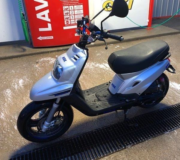

Ce cylindre a été testé non pas sur un Longjia mais sur un Booster naked
Aussi, je ne faisais pas ma mécanique seul, donc certaines infos ne sont pas à ma connaissance
