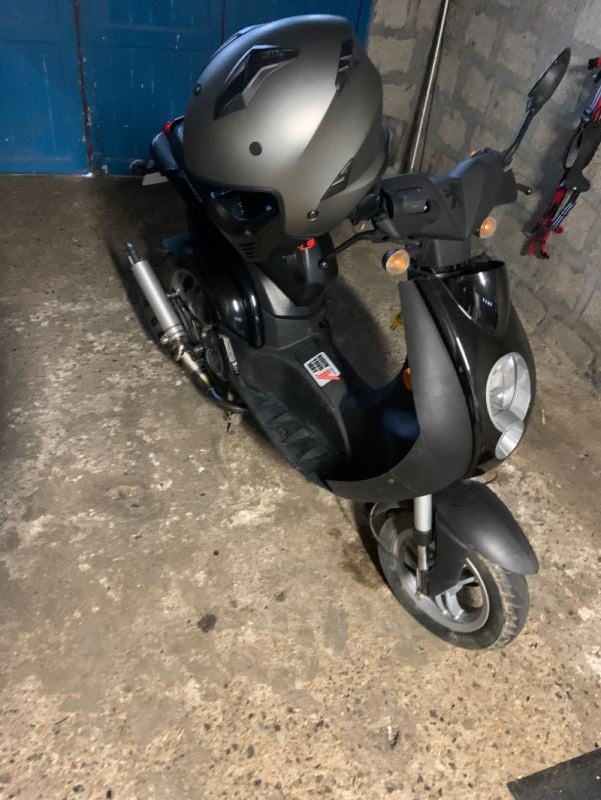

Salutations,j’ai récupéré un LUDIX de 2007 avec 13000 km entièrement d’origine n’as plus roulé pendant 6 ans  voilà pour la description du scooter. J’ai commencé par tout retirer : ( carénage) ensuite je suis allé sur un site internet et j’ai acheté pot :  ( yasuni R alu ) carburateur ( 17,5 ) j’ai mis un gicleur de 80. Ce matin j’ai débridé le variateur.je suis allé faire le plein d’essence il roule entre 75/80 quel conseil pouvez vous me prêter à fin d’améliorer sa performance s’ils vous plaît image.jpg.c0acd2499c4f86776904c788fd5ccd42.jpg

Pour améliorer ses performances, ce seront surtout les réglages qu'il faut modifier. Des ressorts d'embrayage plus durs et des galets plus légers sont nécessaires, dans ton cas ce sera des galets d'environ 6g et des ressorts d'embrayage Polini verts pour Piaggio 50.
