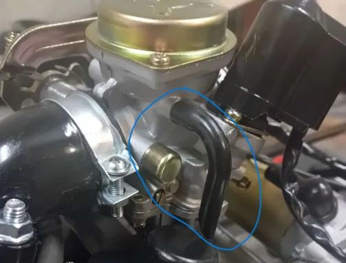

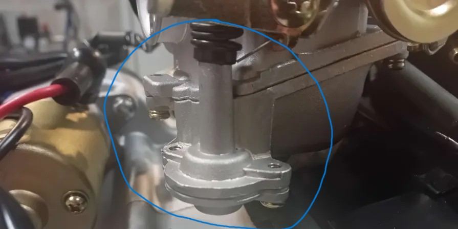

Bonjour ! J'ai acheté il y a quelques jours un carburateur D.18 GY6 139QMA/B Kisbee 4T pour remplacer l'ancien qui était endommagé. sauf que lorsque j'ai reçu le carburateur j'ai remarqué deux choses qui n'étaient pas là sur l'ancien, je poste deux photos Je serais ravi si quelqu'u s pouvaient me dire quelle sont les utilité des ces chose

Sur la première photo, c'est un mécanisme qui est actionné par la commande d'ouverture des gaz et qui pulvérise une petite quantité d'essence dans le conduit principal lors de l'ouverture des gaz.
Sur la seconde, c'est simplement une mise à l'air du carburateur.
