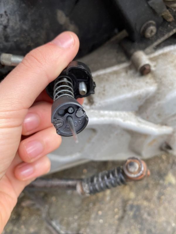

0 jordan1 Posté(e) le 29 février 2024 Auteur Signaler Posté(e) le 29 février 2024 Le 24/02/2024 à 21:53, fred82000 a dit : ah et bien normal il te faut monter un passe câble couder a 45 degré ces rien sa tu en trouve chez les vpciste en ligne ou bien chez les pros de ta ville une fois le coude changer tu verra que sa passera sinon prend celui de ton autre carburateur s'il se démonte D’accord merci de ta réponse je vais essayer Le 24/02/2024 à 21:53, fred82000 a dit : ah et bien normal il te faut monter un passe câble couder a 45 degré ces rien sa tu en trouve chez les vpciste en ligne ou bien chez les pros de ta ville une fois le coude changer tu verra que sa passera sinon prend celui de ton autre carburateur s'il se démonte Et autre question comment on enlève le câble d’accélérateur de la cage ?
0 fred82000 Posté(e) le 29 février 2024 Signaler Posté(e) le 29 février 2024 tu tire le ressort fait tourner le boisseau d'un quart de tour et sa sort tout seul
