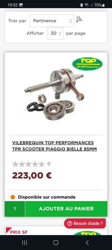

Salut le groupe, c'est pour savoir si le vilebrequin top bielle 85 pour piaggio nrg et un bon vilebrequin ou non

Pour le vilebrequin, c'est une très bonne piècepour un prix correct.
Attention toutefois, il conserve la course du vilebrequin d'origine. Il sera nécessaire de mettre une cale de 5mm sous le cylindre pour que ça aille.
