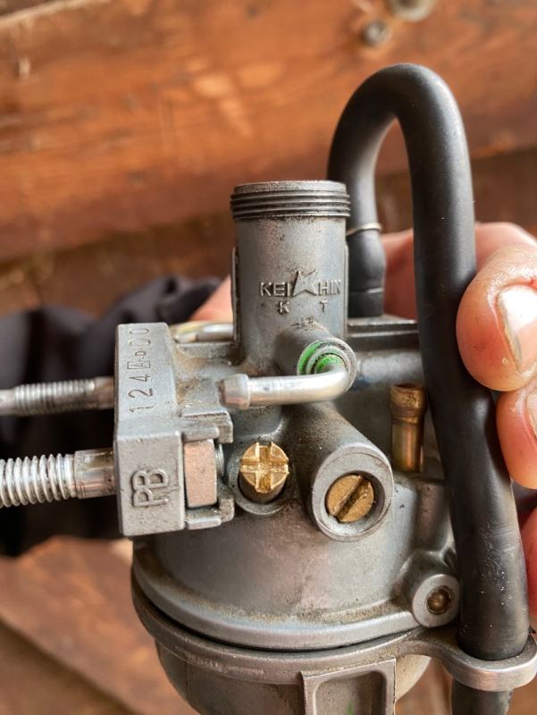

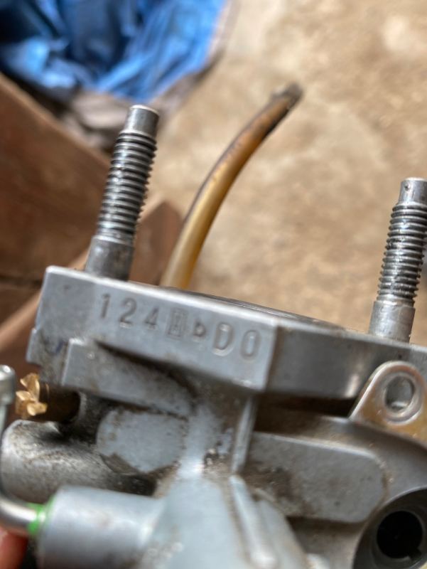

Bonjour

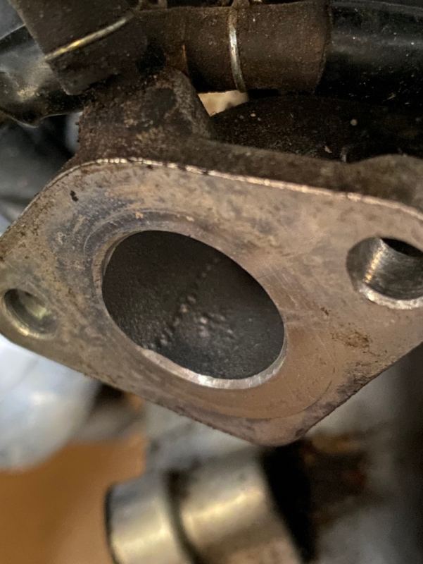

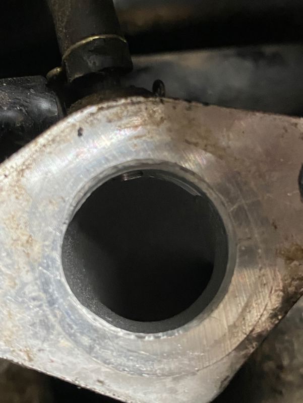

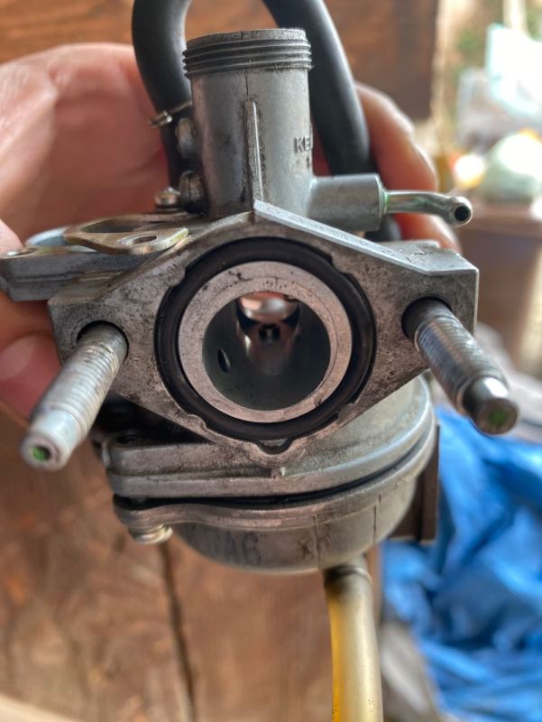

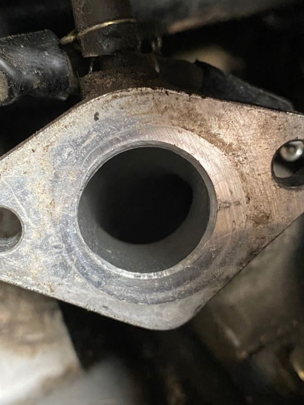

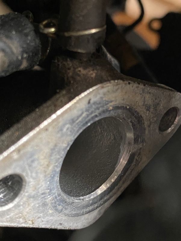

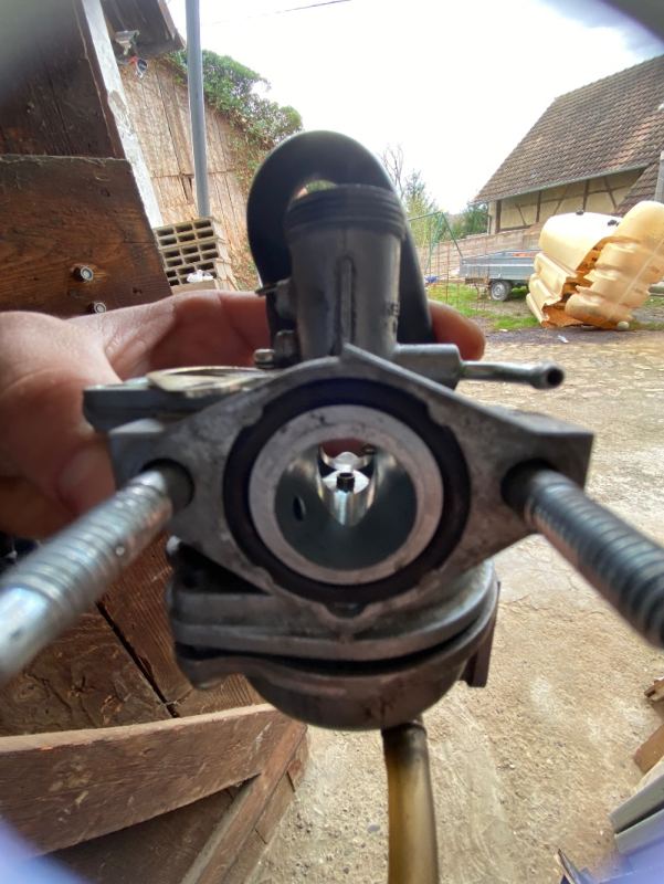

je ne trouve actuellement aucun moyen de mettre un carburateur 17,5 sur mon Kymco agility 2t j’ai une sortie de carburateur vers la pipe en triangle alors j’aimerais savoir après avoir acheter déjà 2 truc sur internet pour le changer sans succès si qq sais où je peux trouver un raccord de pipe qui va dessus pour mettre un 17,5 merci  ou même une pipe directe parceque sur internet mon scooter est dans la liste compatible mais après achat et esseye montage impossible toujours trop petit ou trop grand …
merci pour vos retour
bonne journée
3 réponses à cette question
Salutations.
Il n'existe pas d'autre pipe que l'origine pour l'Agility 2T.
Les pipes données comme adaptables sont faites pour les Kymco à cylindre vertical qui sont totalement différentes.
Peut être qu'une pièce comme celle-ci pourrait faire l'affaire, mais il faut prendre des mesures:
Manchon de carburateur Most à visser carburateur CP - PHBG - PHVA (scootfast.net)
