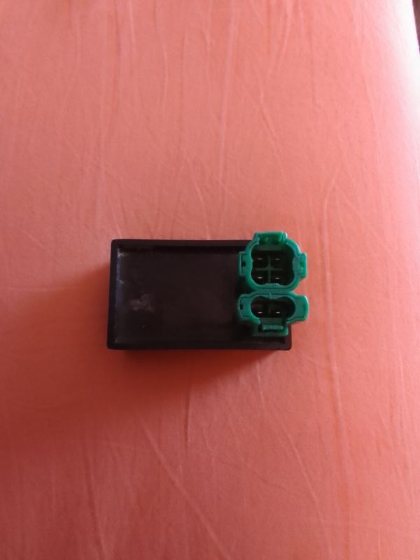

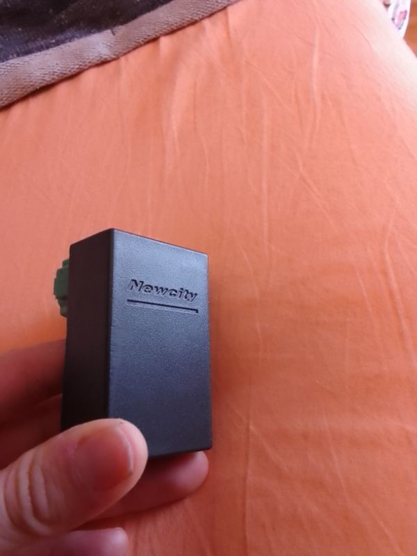

Photo du CDI en cas quelqu'un connais ce modèle ?

Le cdi ne me semble pas être l'original. Il faudrait savoir si le scooter démarre en débranchant le fusible (ce n'est pas sensé être le cas), dans ce cas c'est peut être simplement le cdi qui n'est pas à 100% compatible avec le scooter.
