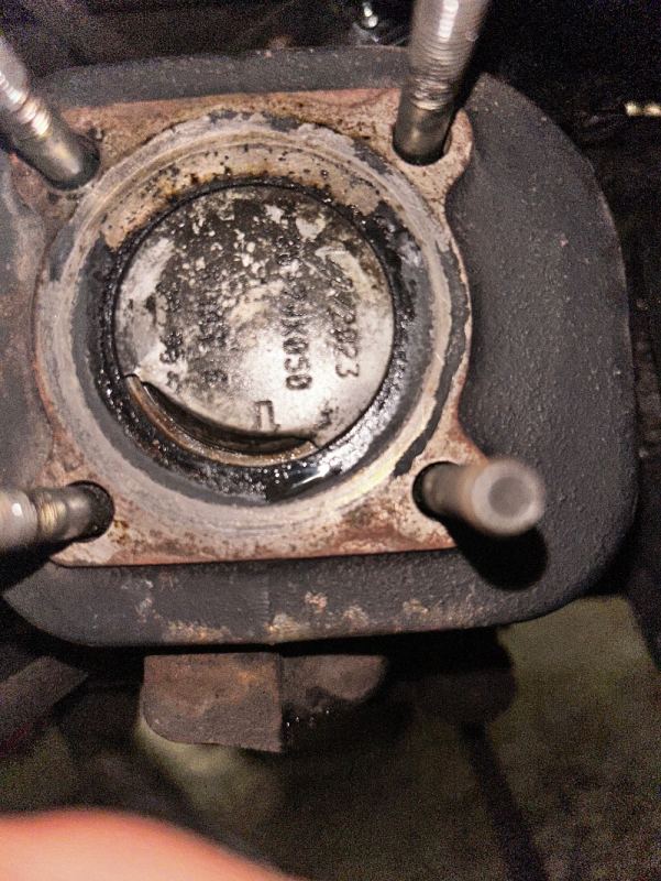

Vlt-78 Posté(e) le 2 mai 2024 Signaler Partager Posté(e) le 2 mai 2024 Bonjour à tous, j’aurais besoin d’aide car j’ai u un problème avec mon scooter neo’s (ovetto) yamaha , je rouler sur une national et d’un coup j’ai sentie une baisse de puissance un peu comme ci il allait s’éteindre mais ne c pas éteint même à l’arrêt oui j’ai essayé de rouler mais aucune puissance je dois rouler à 15 ou 20 km/h je ne comprend pourquoi ça m’a fait ça d’un coup et je ne sais pas d’où ça peut venir . il est kit 50 Stage6 en fonte carburateur del orto 17,5 variateur malossi embrayage d’origine car l’autre que j’avais beuger trop et j’ai un pot détente yasuni . J’ai nettoyer la boîte a aire et la mousse du coup et j’ai démonter mon gicleur o cas ou il été boucher mais il ne l’été pas donc je nais c’est pas d’où ça peut provenir et il démarre très bien ci vous avez une idée merci d’avance . Lien vers le commentaire Partager sur d’autres sites More sharing options...

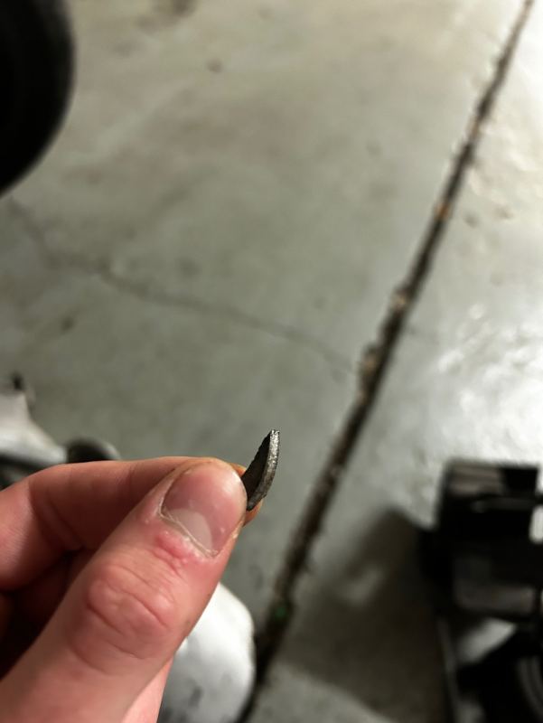

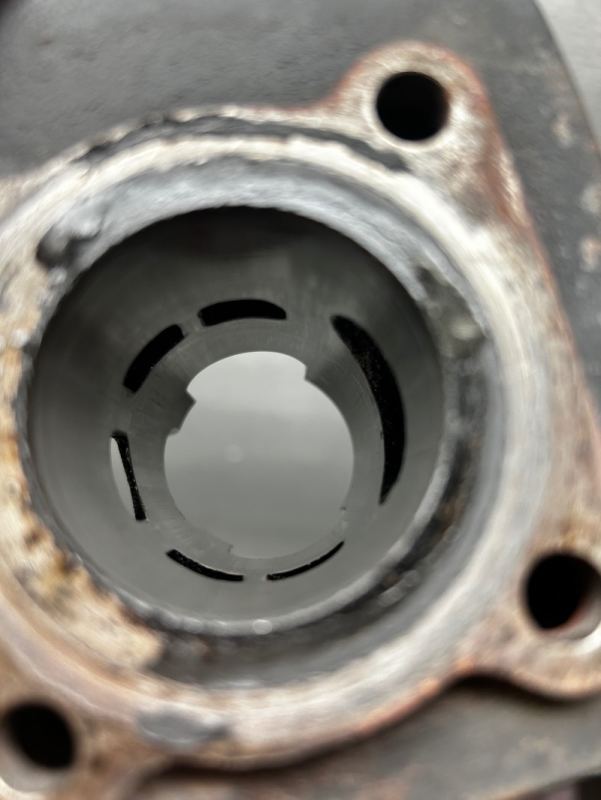

Vlt-78 Posté(e) le 3 mai 2024 Auteur Signaler Partager Posté(e) le 3 mai 2024 Re bonjour , j'ai démonter mon pote pour pouvoir défaire la culasse et j’ai essayé de le secouer ect pour voir si rien été dedans et un bout de ferraille et tomber donc ça m’inquiète un peu mais en démontent le moteur j’ai vue le le haut du piston et cassé donc c’est bien le piston qui et mort mais j’ai trouver que la moitié du bout que j’ai perdu dans mon pot et j’espère que l’autre bout n’es pas rester dans le vilebrequin car pas trop envie de casser mon vilebrequin mdr donc je vais essayer avec un tige emonter voir si j’arrive à le récupéré et du coup je dois remplacer mon piston mais après la culasse me semble bien il y’a un très légè trais dedans mais non visible à l’œil . Lien vers le commentaire Partager sur d’autres sites More sharing options...
fred82000 Posté(e) le 3 mai 2024 Signaler Partager Posté(e) le 3 mai 2024 pas de miracle la il va falloir tout démonter le moteur en deux pour bien tout nettoyer et contrôler que le vilebrequin a pas de jeux et que rien d'autre ne sois abîmé une fois ça fait re monter le tout avec roulement joint spy neuf joint de cylindre neuf piston segment cage à aiguilles clips de piston neuf joint admission pareil re faire un bon réglage carburation et un petit rodage de 50km tranquille et ça sera tout bon si je dit de tout démonter ces pour être sur que tous les morceaux sois bien sorti que si un seul reste dedans au revoir le moteur Lien vers le commentaire Partager sur d’autres sites More sharing options...
