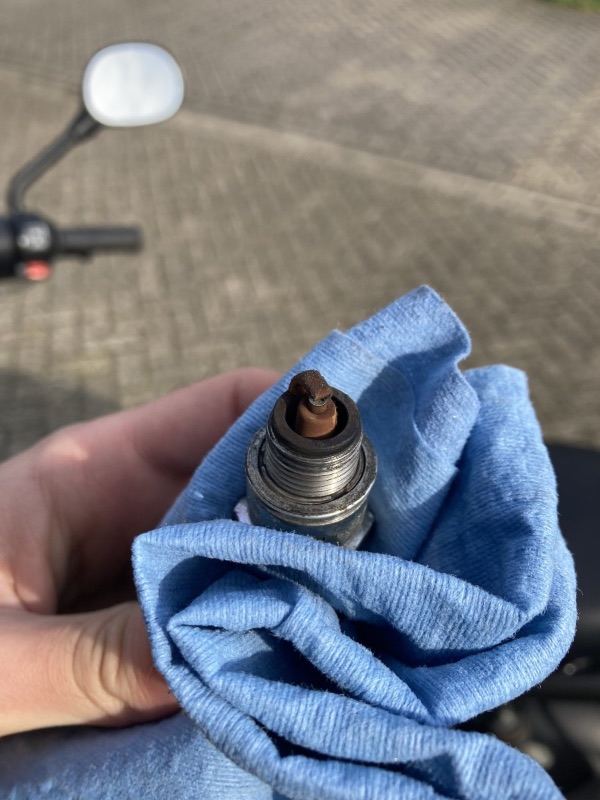

La couleur de la bougie d'allumage est indiquée ci-dessous. Cette couleur est restée la même tout au long de l'année, aussi bien pendant la période où le moteur ne faisait qu'accélérer que pendant la période où il a cessé de répondre à l'accélérateur.
