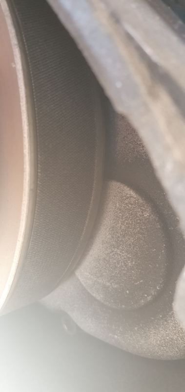

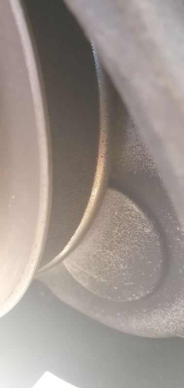

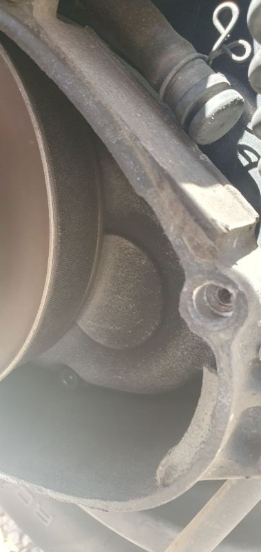

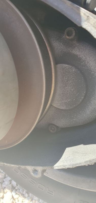

J'ai appliqué votre conseil et ajoutant une rondelle entre le canon et la joue fixe.
Ci-joint, les photos avant et après la pose.
