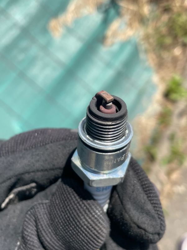

Donc voilà j’ai fait mon premier démarrage avec un gicleur de 98 et le cran de l’aiguille au milieu et le scooter n’avancer pas il pétarader. J’ai donc baisser au fur et à mesure de gicleur et c’était mieux mais il ne marchait pas bien quand même, j’ai baisser jusqu’à 80 et après j’ai monter l’aiguille de un cran car il était riche quand je n’accélérais pas beaucoup mais c’était mieux quand j’ouvrais plus la poignée de gaz. C’était un peu mieux et j’ai encore monté l’aiguille et il pétarade quand j’ouvre de plus de la moitié la poignée de gaz comme si j’étais trop riche alors que ma bougie semble bonne elle est marron
voici la couleur de ma bougie après avoir fait une pointe:
Est ce que ça pourrait venir d’autre par que la carburation ?
Si quelqu’un a une idée d’où peut venir le problème je veux bien parce que sans mon scooter je peux pas me déplacer et j’ai pas envie de rouler comme ça j’ai peur d’avoir des problèmes.
