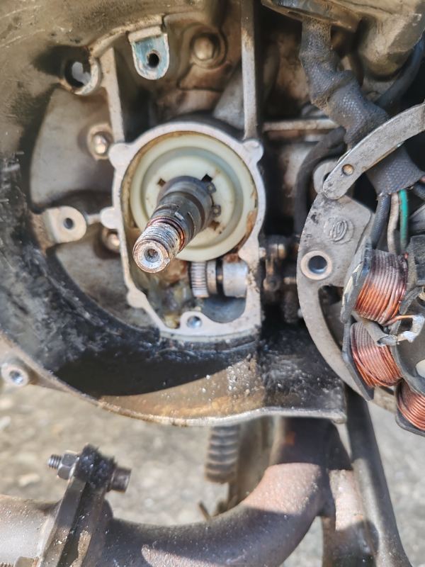

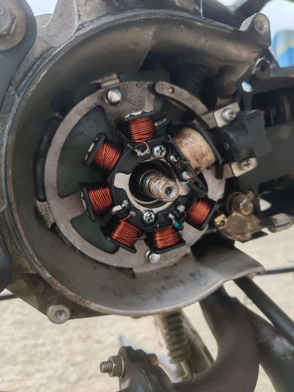

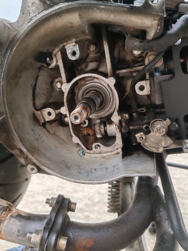

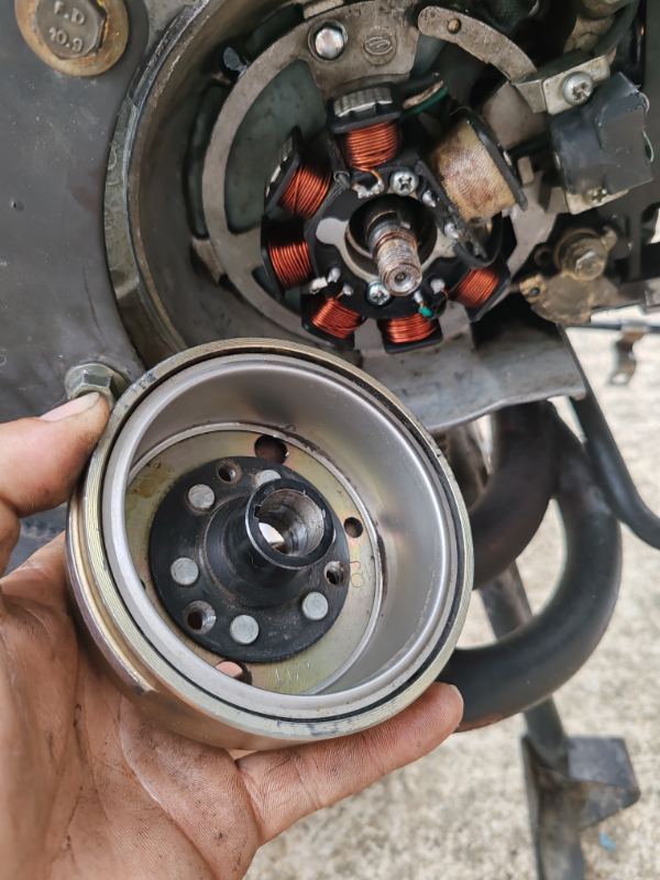

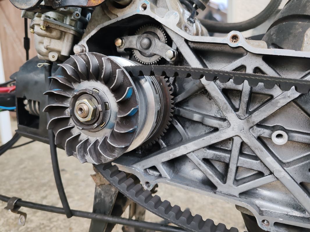

Shakerz Posté(e) le 8 juillet 2024 Auteur Signaler Posté(e) le 8 juillet 2024 Le 06/07/2024 à 18:56, Bader a dit : Salut Jette un œil au joint spi. Salut! Bon déjà en sortant le variateur, j'ai les galets complètement mort avec un jolie méplat Mais pas de fuite de ce côté la au niveau du vilebrequin. Je suis entrain de sortir le rotor d'allumage pour vérifier ce côté la, mais je pense que oui c'est la bonne piste, on voit un écoulement. Je te tiendrais au jus dans la journée ! Bon lundi
Bader Posté(e) le 8 juillet 2024 Signaler Posté(e) le 8 juillet 2024 Il y a 1 heure, Shakerz a dit : Salut! Bon déjà en sortant le variateur, j'ai les galets complètement mort avec un jolie méplat Mais pas de fuite de ce côté la au niveau du vilebrequin. Je suis entrain de sortir le rotor d'allumage pour vérifier ce côté la, mais je pense que oui c'est la bonne piste, on voit un écoulement. Je te tiendrais au jus dans la journée ! Bon lundi Okay ça marche.
