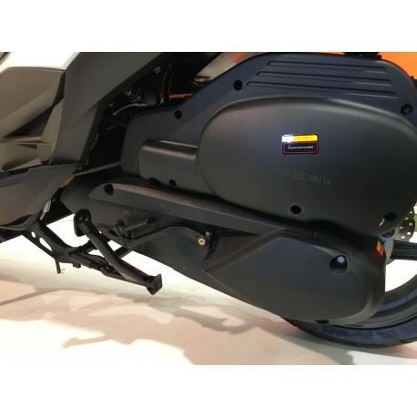

Bonjour à tous,
Je viens tout juste d'acheter un scooter Jiajiue Adonis 125cc 4T de 2020 et j'aimerais savoir comment le débrider pour augmenter sa vitesse maximale. Actuellement, il plafonne à 90 km/h, ce qui est un peu limité pour mes besoins.
j'ai vu un ressemblance assez flagrante avec le kawasaki j125 ?
Est-ce que quelqu'un parmi vous aurait des conseils ou des astuces pour débrider ce modèle en particulier ?
Merci d'avance pour votre aide !
scooter-125-xxl-grand-tourisme-adonis.jpg.5a1d274278422576bc0817cdf97f0d49.jpgscooter-125-xxl-grand-tourisme-adonis.jpg.e68e10bfa5e569877acce9065a2aa78f.jpg

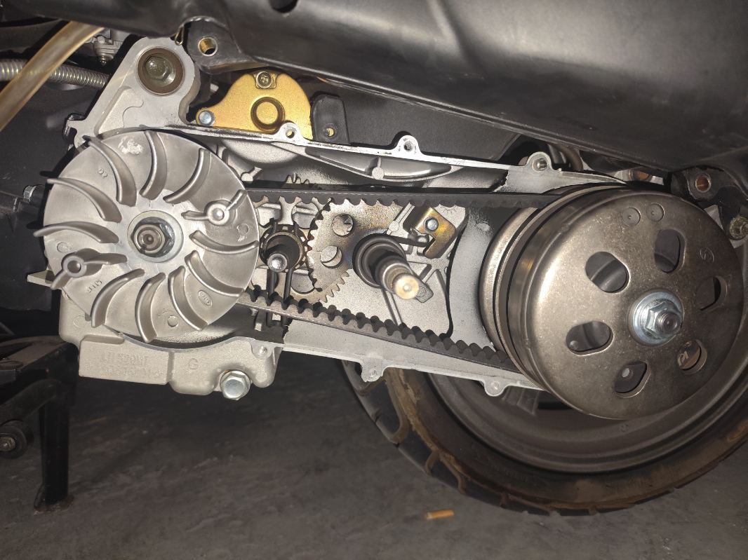

J'ai eu l'opportunité de tomber sur la fiche technique de cet engin, et j'ai eu confirmation de ce que je pensais: malheureusement, ce scooter est équipé du moteur GY6 152 QMI à refroidissement par air qui équipe pas mal de scooters 125 de petit gabarit.
La ressemblance avec le J125 st en effet frappant, mais ils n'ont rien en commun au niveau de la mécanique.
Pour espérer tirer de meilleures performances de ce scooter, le remplacement du pot et du variateur est nécessaire.
Ensuite, il faudrait voir si le scooter est équipé d'un carburateur ou d'une injection.
S'il a un carburateur, il est toujours possible de monter un cylindre de plus grande capacité (et éventuellement une culasse et un arbre à cames spécifiques), ce qui améliorera pas mal le comportement de la machine.

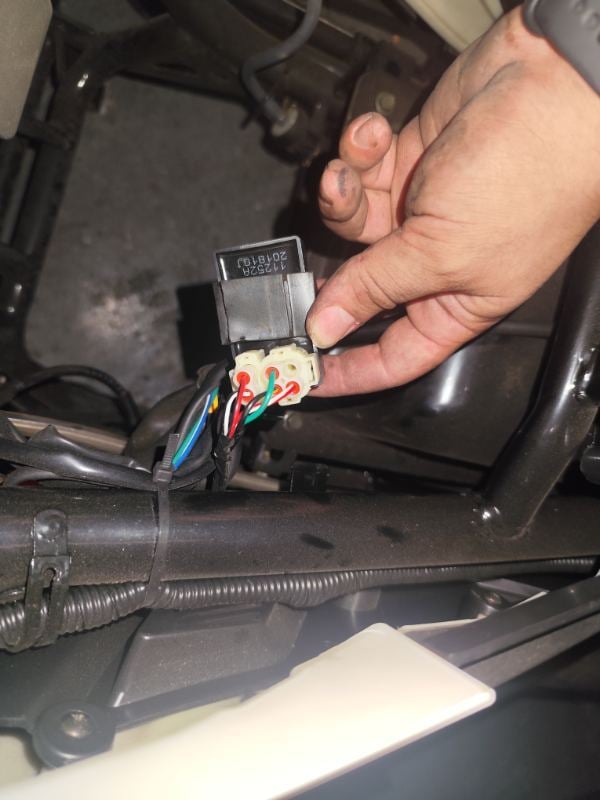

Merci beaucoup pour ta réponse, j'ai démonté un petit peu pour voir tout ça.
Des modifications à faire ?
Comment puis-je trouver les pièces a remplacer ?
