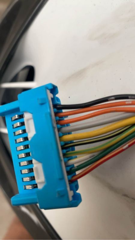

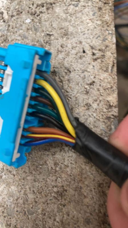

bon j'ai peut être trouver le problème je viens de vérifier les connectique du compteur et les fils de l'ancienne tresse sont pas les mêmes que la nouvelles
Nouvelle tresse:
Ancienne tresse:
