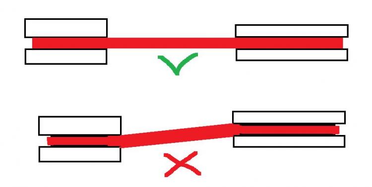

si la courrois ne tien pas plus de 15km c'est que la variation et l'embrayage ne sont pas alligné , de plus le vibrequin tortue c'est moyen :D2

je pense pas , sur la 103 full malossi d'un copain elle casser car il avait un trop gros moulins , et son vibrequin n'a jamais rien eu.
dacc ba je pence alors changer le vilebrequin quand même puis je vais voir si sa continue .. sinon tu pence possible que le correcteur sois voilé ?
