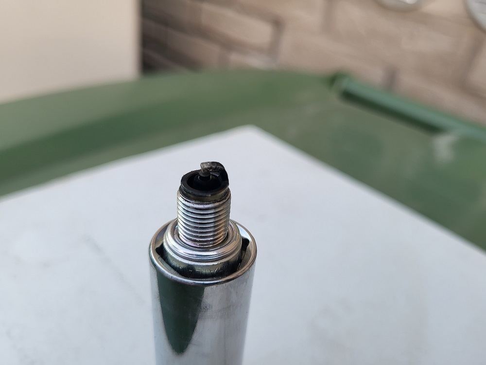

yansolo Posté(e) le 28 août 2024 Auteur Signaler Partager Posté(e) le 28 août 2024 (modifié) Verdict après le changement de la bobine haute tension, et bien cela ne fonctionne toujours pas. J'ai aussi mis une nouvelle bougie, voici la tête qu'elle a après 5 min de fonctionnement Et la tête de la bougie précédente qui à tourné 1h Modifié le 28 août 2024 par yansolo Lien vers le commentaire Partager sur d’autres sites More sharing options...
