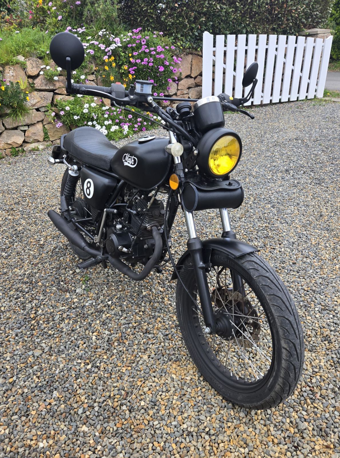

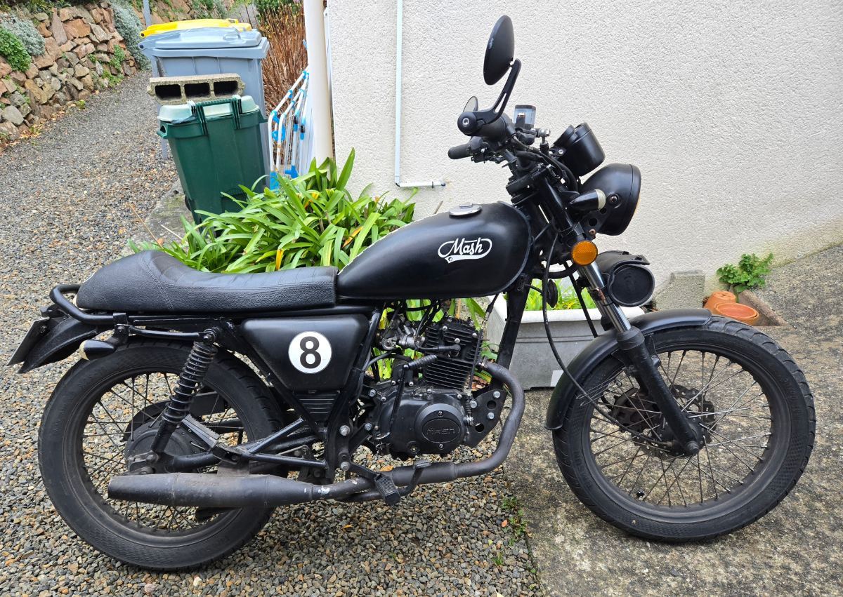

Pour la peinture de la ligne d'échappement j'ai pris une peinture noire haute température https://www.norauto.fr/p/bombe-de-peinture-haute-température-noir-400ml-233041-2119451.html
J'ai acheté 1 bombe haute température noire pour la ligne ( et il me reste de quoi la refaire plusieurs fois au cas où ) , et en plus une bombe noire satinée et une bombe de vernis transparent mat pour le réservoir et les garde boue directement chez norauto pour une quarantaine d'euros en tout, mais tu peux les trouver en ligne.
Avec les quelques accessoires en plus, phare jaune, sacoche de fourche pour mettre mon pantalon de pluie et les rétros de bout de guidon, tu rajoutes en gros 70€ pour avoir une bécane entièrement personnalisée.

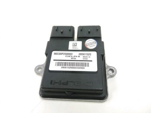

La photo jointe est celle de l'ECU que j'ai acheté chez eux, comme çà tu pourras comparer les références que j'ai entourées en jaune avec le tien et si ce sont les mêmes, il est fort probable qu'il soit compatible avec ta X-Ride, vu que toutes les Mash 50cc a vitesses euro 5 ont le même moteur, le 139FMB-B chinois qui équipe aussi d'autres marques.

Bonjour
Non je ne sais pas pourquoi, un boîtier d'origine neuf vaut dans les 250€, le mien je l'ai eu d'occasion pour une quarantaine d'euros.
Je ne pense pas que celui que tu as trouvé soit moins efficace qu'un autre, en général c'est du standard et les boîtiers ECU d'origine sont tous pareils.
Après il faut être sûr que ce soit bien le logiciel pour une Mash a l'intérieur qui est peut être différent de celui d'une autre marque qui utilise le même moteur ( pour çà je ne peux pas te renseigner ), car pour la reprogrammation ils ne changent que quelques réglages du logiciel ( bridage de la vitesse supprimé, réglage de l'avance a l'allumage, augmentation du nombre de tours minutes max et l'injection, si ma mémoire est bonne ), ils ne réinstallent pas un logiciel complet déjà débridé.
Donc si celui que tu as trouvé est le même modèle et avec les mêmes références que le mien, normalement çà devrait le faire vu que sur la photo de l'ECU de Potatoes qui a créé ce post et qui a lui aussi un X-Ride ce sont les mêmes références que le mien.
