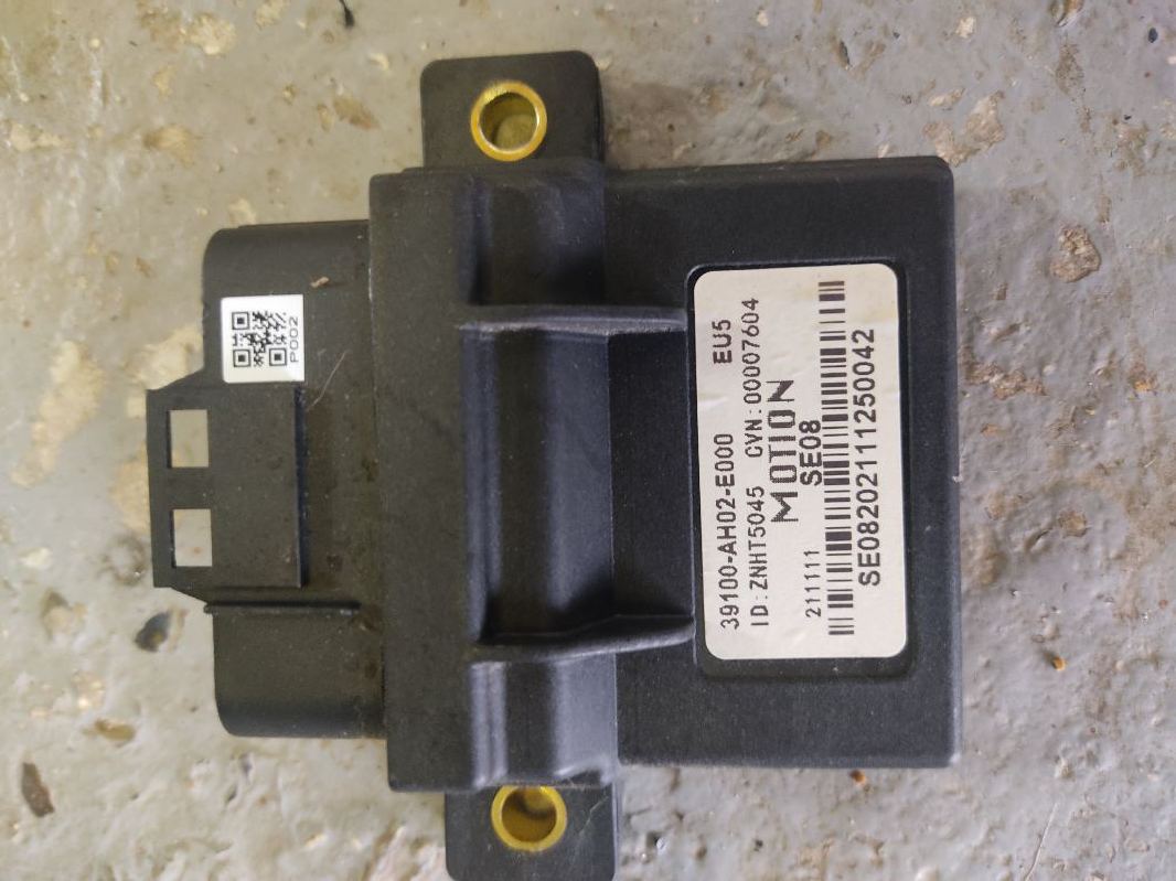

0 Alain Posté(e) le 6 septembre 2024 Signaler Partager Posté(e) le 6 septembre 2024 (modifié) Salutations. La bride principale se trouve dans le boîtier ECU, qu'il faut remplacer pas un modèle débridé. Je te suggère de démonter le bac de coffre et de regarder si tu trouves ce boîtier sous les carénages: ECU racing EFI Motion scooter Chinois gy6 139QMB euro5 (boostycom.fr) ou encore celui-ci: ECU racing EFI Rongmao scooter Chinois EURO5 gy6 139QMB (boostycom.fr) Modifié le 6 septembre 2024 par Alain Lien vers le commentaire Partager sur d’autres sites More sharing options...
0 Yodem Posté(e) le 6 septembre 2024 Auteur Signaler Partager Posté(e) le 6 septembre 2024 Sur le site, ils disent a 65km/h y a des ruptures d'allumage, ça veut dire quoi? Comment peut on éviter ses ruptures Lien vers le commentaire Partager sur d’autres sites More sharing options...
