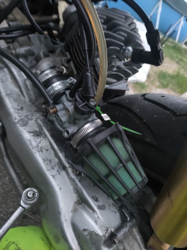

Bader Posté(e) le 16 septembre 2024 Signaler Posté(e) le 16 septembre 2024 il y a 32 minutes, BlackSnake0028 a dit : Pas de soucis moi non plus je vais me renseigner dessus un peu plus sinon si vous avez d'autre idée je suis preneur Oui cela n'as rien à voir mais vire ce cornet et met une boîte à air artek k1 ton scooter te remerciera
BlackSnake0028 Posté(e) le 16 septembre 2024 Auteur Signaler Posté(e) le 16 septembre 2024 il y a 12 minutes, Bader a dit : Oui cela n'as rien à voir mais vire ce cornet et met une boîte à air artek k1 ton scooter te remerciera Je vais me renseigner du prix pour le changé merci

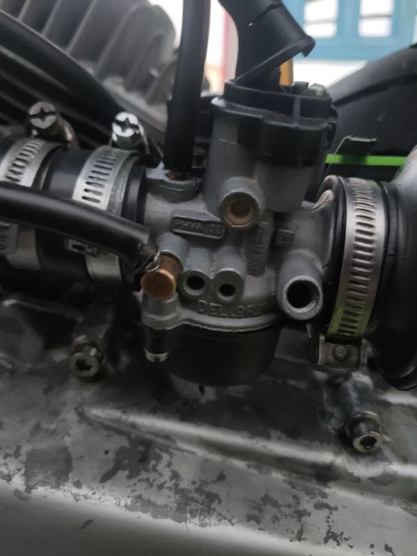

benjamin59 Posté(e) le 16 septembre 2024 Signaler Posté(e) le 16 septembre 2024 (modifié) L'allumage semble coupable, mais celui en pdf c'est un MVT millenium et tu dis que t'as changé rotor et stator, donc c'est encore un MVT ou t'as changé par un type origine ? Si innocent, tester de faire une nouvelle masse entre ton moteur et ton cadre, en second. Hors sujet: Tu as bricolé ton entrée d'huile de ton carburateur ? Parce que déjà la durite est énormE pour l'huile et on voit un mic-mac niveau branchement avec sûrement une durite moyenne pour faire tenir la grosse sur la minuscule entrée d'huile. Modifié le 16 septembre 2024 par benjamin59
BlackSnake0028 Posté(e) le 17 septembre 2024 Auteur Signaler Posté(e) le 17 septembre 2024 Il y a 5 heures, benjamin59 a dit : L'allumage semble coupable, mais celui en pdf c'est un MVT millenium et tu dis que t'as changé rotor et stator, donc c'est encore un MVT ou t'as changé par un type origine ? Si innocent, tester de faire une nouvelle masse entre ton moteur et ton cadre, en second. Hors sujet: Tu as bricolé ton entrée d'huile de ton carburateur ? Parce que déjà la durite est énormE pour l'huile et on voit un mic-mac niveau branchement avec sûrement une durite moyenne pour faire tenir la grosse sur la minuscule entrée d'huile. Alors non j'ai changé l'allumage d'origine pour y mettre le MVT qui est en pdf du coup et pour le mic mac c'est l'ancien propriétaire qui avait tout bidouiller et moi je suis entrain d'essayer déjà de le faire pété avant de refaire ça propre parceque oui je confirme ça part dans tous les sens et du coup il faudrait que je retire une masse c'est bien ça ?
benjamin59 Posté(e) le 17 septembre 2024 Signaler Posté(e) le 17 septembre 2024 Il y a 5 heures, BlackSnake0028 a dit : Alors non j'ai changé l'allumage d'origine pour y mettre le MVT qui est en pdf du coup et pour le mic mac c'est l'ancien propriétaire qui avait tout bidouiller et moi je suis entrain d'essayer déjà de le faire pété avant de refaire ça propre parceque oui je confirme ça part dans tous les sens et du coup il faudrait que je retire une masse c'est bien ça ? D'accord donc ça ne fonctionnait ni avec l'origine, ni avec le MVT. Je reste soupçonneux d'un problème électrique, si y a bien de l'essence, manque qu'une étincelle propre pour au moins faire péter même si mal réglé.. Pour la masse, il suffirait de connecter un câble un peu plus gros que la moyenne (pas mettre un 1.5 quoi) quelque part sur ton bas moteur au niveau d'une vis/ecrou déjà présent et relier quelque part sur ton cadre, pareil, sur ecrou/vis déjà présent, en grattant la peinture pour qu'il y ai bien contact avec le métal.
BlackSnake0028 Posté(e) le 17 septembre 2024 Auteur Signaler Posté(e) le 17 septembre 2024 il y a 22 minutes, benjamin59 a dit : D'accord donc ça ne fonctionnait ni avec l'origine, ni avec le MVT. Je reste soupçonneux d'un problème électrique, si y a bien de l'essence, manque qu'une étincelle propre pour au moins faire péter même si mal réglé.. Pour la masse, il suffirait de connecter un câble un peu plus gros que la moyenne (pas mettre un 1.5 quoi) quelque part sur ton bas moteur au niveau d'une vis/ecrou déjà présent et relier quelque part sur ton cadre, pareil, sur ecrou/vis déjà présent, en grattant la peinture pour qu'il y ai bien contact avec le métal. Je soupçonne également un problème électrique mais n'ayant pas de voltmètre ça reste compliqué a vérifier j'ai mon collègue qui m'a dit que ça pourrait être aussi l'écart de la bougie qui est trop important mais j'ai pas de cale pour vérifier l'écart et pour la masse je vais voir si j'ai du câble a la maison pour faire une masse merci beaucoup de m'aider a trouver la panne du scooter
