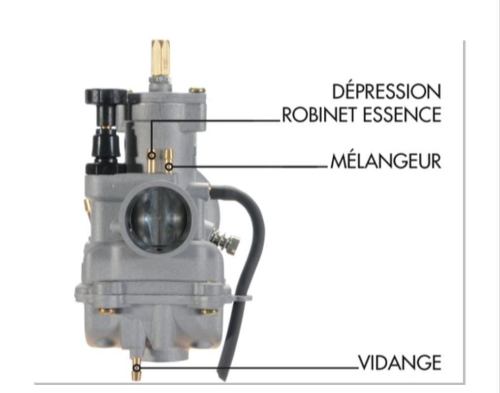

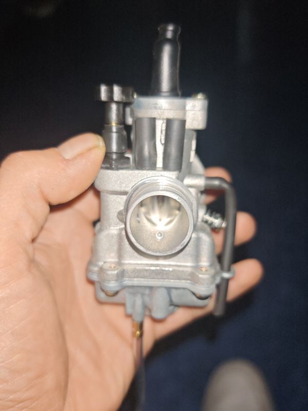

Je viens vers vous concernant un un carburateur polini cp 17.5 que j'ai eu dans un lot
J'aimerais savoir à quoi servent les 2 dépression sur la première photo... Un je suppose que c'est l'essence...? L'autre serait pour une dépression pour l'huile ?

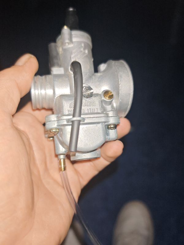

et le tuyau noir sur la 2ème photo ? Pour moi c'est l arrivé d'huile...? Mais je pige pas pourquoi j'ai le tuyau vers le bas...

Salut
Pour le tuyau sur le côté c'est le trop plein.
OK parfait pour les explications,
 je roule au mélange direct... Donc pas besoin du mélangeur, c'est cool... J'ai de la chance tu es souvent le premier à aider:cool:

De rien par contre si tu n'utilise pas l'arrivée d'huile pense à l'obturée ;)
