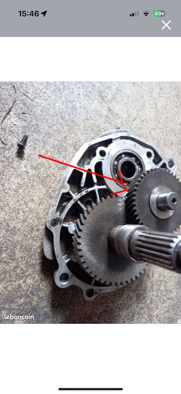

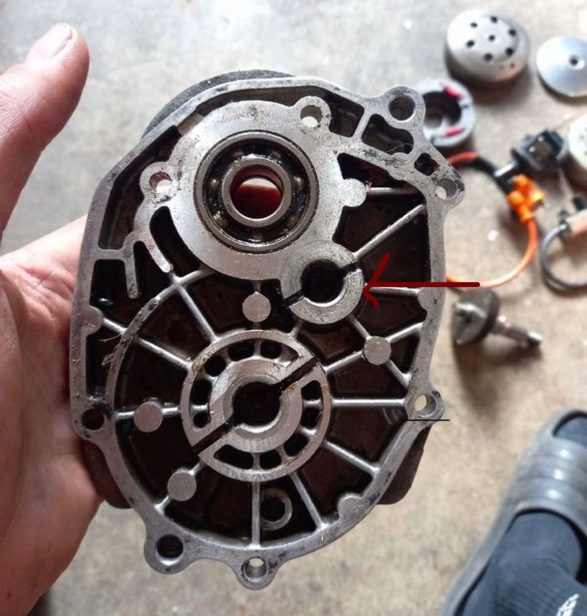

7ella Posté(e) le 26 novembre 2024 Signaler Partager Posté(e) le 26 novembre 2024 Bonjour, J’ai acheté un kisbee récemment et il fessait un bruit étrange relativement aiguës. Je pensez que le problème venez des roulement de transmission mais après avoir ouvert le carter de transmission. Je me suis rendu compte que le pignon intermédiaire de la transmission avait du jeu vis à vis de son emplacement dans le cache. Donc impossible a refermer car il se balader trop dans son emplacement car trop petit. Il est évident qu’un problème est pressent au niveau de la transmittion. Mais la question que je me pose et d’où peut réellement venir le problème. Problème car le bout de l’arbre de transmission intermédiaire est trop petit pour prendre ça place dans le carter de transmission ? Ou l’inverse l’emplacement de l’arbre intermédiaire sur le carter de transmission et peut être trop grand ? Cela m’aiderai à connaître la pièce à changer à moins qu’il faut que je change tout. J’espère que j’ai était clair je suis tout nouveau dans le monde de la mécanique Et j’espère que quelqu’un pourra m’aider à ce sujet Merci Lien vers le commentaire Partager sur d’autres sites More sharing options...
sebdu10 Posté(e) le 27 novembre 2024 Signaler Partager Posté(e) le 27 novembre 2024 Salut, il est possible, qu'a force de bouger, il il y a eu de l'usure au niveau de la transmission qui rentre dans son socle, possible une photo? de la transmission? je pense que le jeu serait plus a l'intérieur du troue du carter Lien vers le commentaire Partager sur d’autres sites More sharing options...
