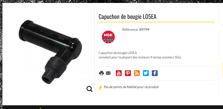

sebdu10 Posté(e) le 29 novembre 2024 Signaler Posté(e) le 29 novembre 2024 il y a 27 minutes, SteelScorpio a dit : bonjour tout le monde je venais juste pour voire j'ai acheté un kymco naked pour 200euro la personnes qui roulais avant et aujourd'hui il ne veux plus démarrer , quand je qik il y a tout allumage mes quand je tien le capuchon de bougie je me mange des décharge ses normal ? il essayer de démarrer mes je ne trouve pas comment je pourrait trouver la solution ? l'anti parasite, ce ne serait pas plutôt un capuchon avec un ressort a l'intérieur? et salut, désoler Si c'est le cas, change pour un vraie anti parasite

SteelScorpio Posté(e) le 30 novembre 2024 Auteur Signaler Posté(e) le 30 novembre 2024 Il y a 22 heures, sebdu10 a dit : l'anti parasite, ce ne serait pas plutôt un capuchon avec un ressort a l'intérieur? et salut, désoler Si c'est le cas, change pour un vraie anti parasite non c'est celui ci que j'ai dessus mes le capuchon me donne des décharge Il y a 14 heures, Bader a dit : Salut Si tu prends des coup de jus c'est un problème de masse. salut merci a de ta raiponce en gros je dois faire comment pour que j'ai plus ce problème ?

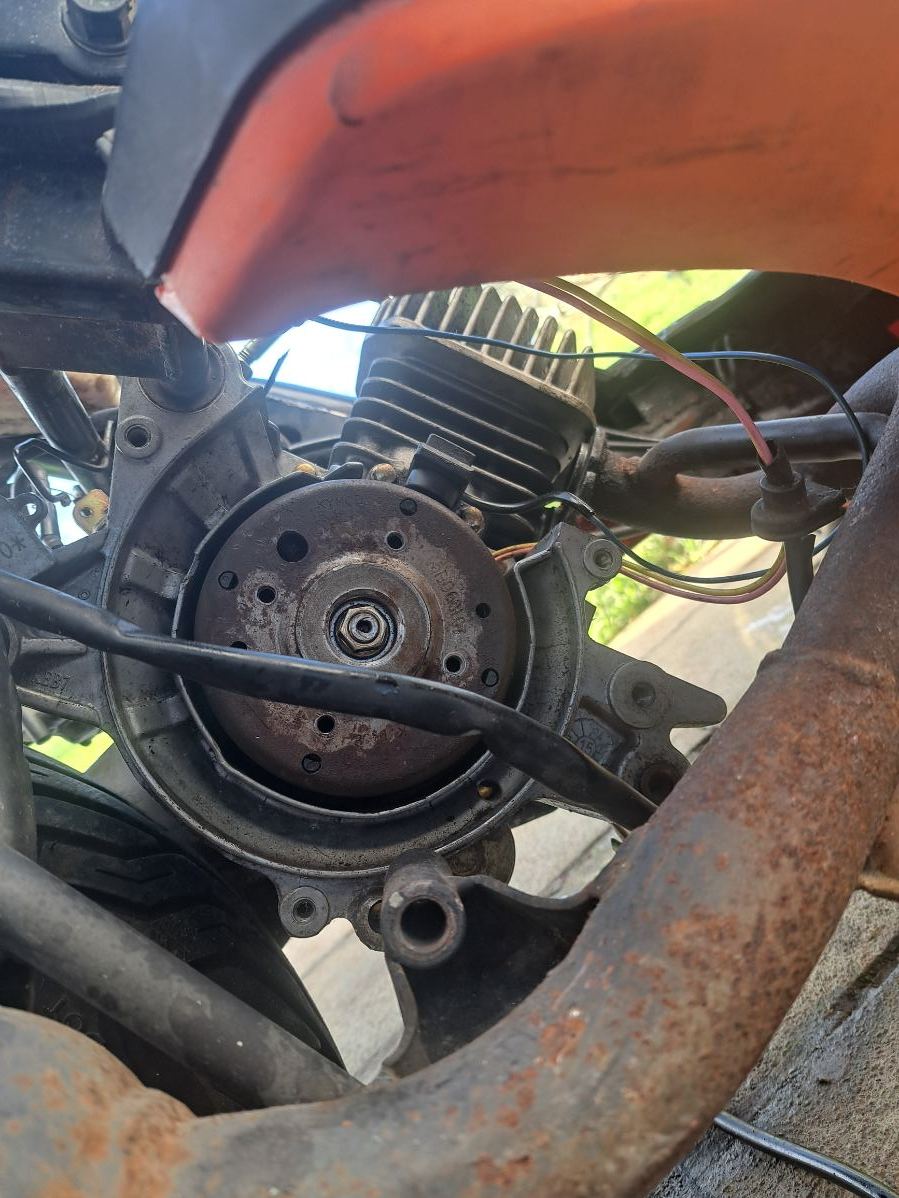

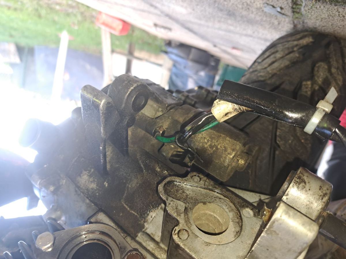

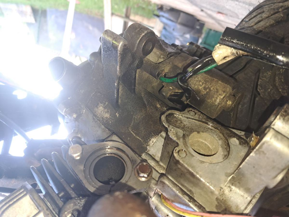

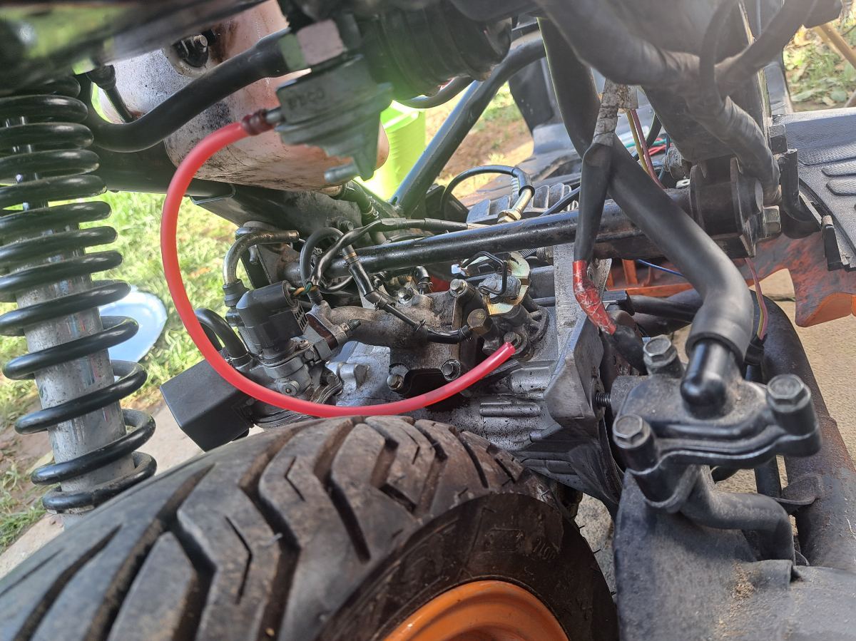

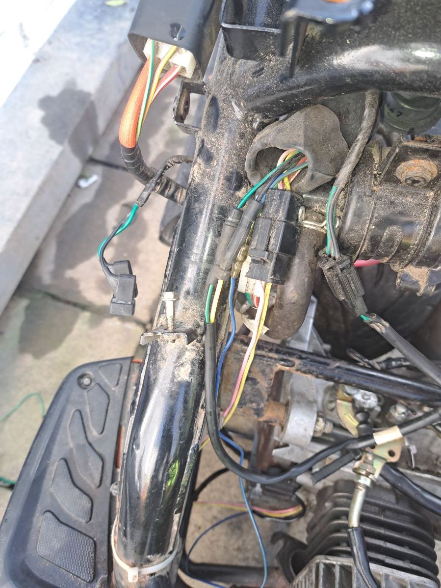

SteelScorpio Posté(e) le 30 novembre 2024 Auteur Signaler Posté(e) le 30 novembre 2024 il y a 51 minutes, sebdu10 a dit : c'est obligé, sinon le scoot ne démarre pas, regarde si tu as un gros fil vert connecté a ton cadre ou en dessous de ton moteur le gros câble vert c'est celui qui et raccorder a mon démarreur c'est tout ce que j'ai il y a une heure, Bader a dit : Tu as forcément un truc à la masse c'est obligatoire tu n'as juste pas fait attention à minima la bobine haute tension,le démarreur,le coupe contact. non j'ai pas regarder je vais essayer de voir je vais essayer de prendre une photo et vous montrer ;-) Il y a 1 heure, Bader a dit : Tu as forcément un truc à la masse c'est obligatoire tu n'as juste pas fait attention à minima la bobine haute tension,le démarreur,le coupe contact. voici j'ai rien qui peux faire la masse
sebdu10 Posté(e) le 30 novembre 2024 Signaler Posté(e) le 30 novembre 2024 il y a 46 minutes, SteelScorpio a dit : le gros câble vert c'est celui qui et raccorder a mon démarreur c'est tout ce que j'ai non j'ai pas regarder je vais essayer de voir je vais essayer de prendre une photo et vous montrer ;-) oui, voilà, c'est sa ta masse, regarde s'il elle est bien fixé, a la rigueur, tu la démonte et tu nettoye bien ou elle est fixé
SteelScorpio Posté(e) le 30 novembre 2024 Auteur Signaler Posté(e) le 30 novembre 2024 Il y a 3 heures, sebdu10 a dit : oui, voilà, c'est sa ta masse, regarde s'il elle est bien fixé, a la rigueur, tu la démonte et tu nettoye bien ou elle est fixé j'ai essayé et rien ne donne, il a envie de démarrer on l'entend mes j'ai enlever les clapet en dessous du carburateur et ils sont ouvert de 4mm ses normal ?
