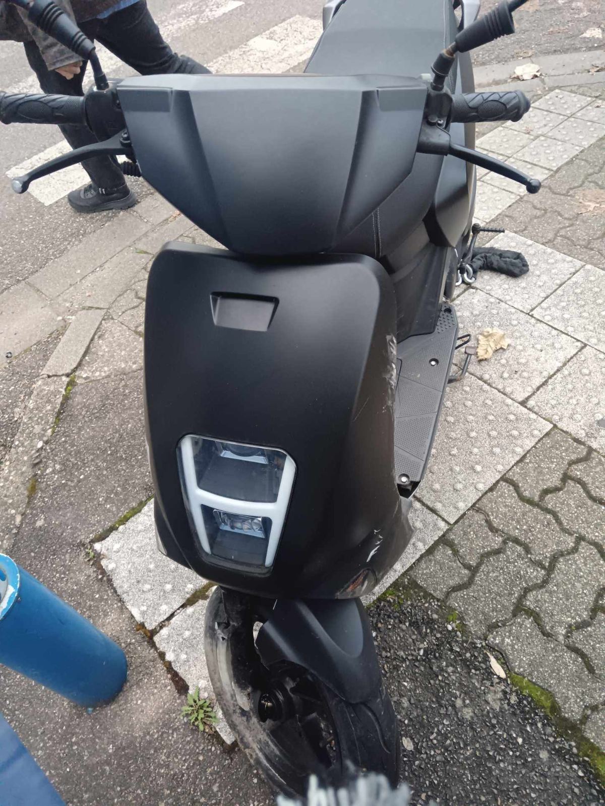

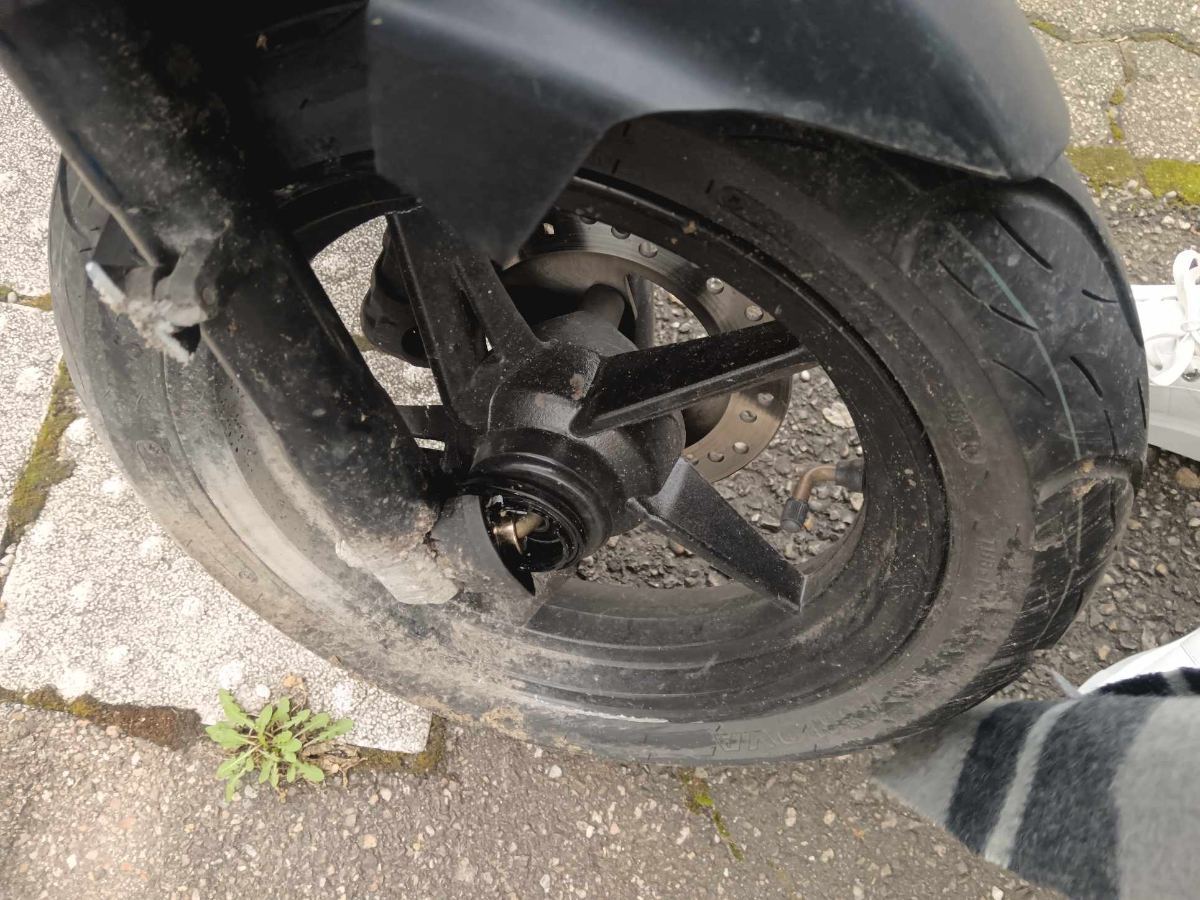

Je sollicite votre aide et vos conseils. Suite à une chute avec mon scooter tnt motor Halo 50, ma roue avant est largement désaxée par rapport à l'axe du guidon (à vue d'oeil je dirais 25-30°) mais il démarre parfaitement. Pensez-vous d'après les photos qu'il est possible de redresser la roue en désserrant un élément et en la remettant dans l'axe ? Je ne peux pas faire avancer le scooter
J'ai lu ailleurs qu'il faudrait dévisser les T de fourche mais j'ai besoin de plus de précision.
Je précise que je suis plutôt nul en mécanique, si vous pouviez m'expliquer les choses en détail
Bonne soirée à tous

Je te suggère de commencer par démonter le carénage de guidon. Le guidon est sûrement maintenu à la fourche par un boulon, il faudra le déserrer, remettre la direction dans le bon alignement et reserrer.
Ce n'est pas très compliqué à faire, il faudra par contre voir si le guidon ou la fourche n'est pas plié.
