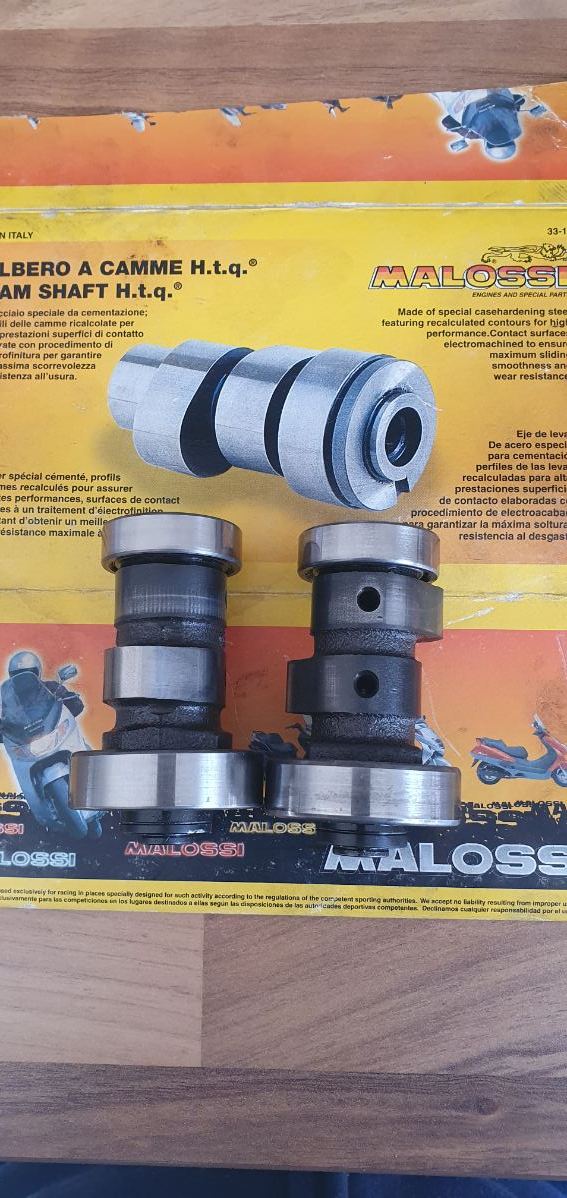

J'ai récupéré un majesty 125 de 2005 à remonter.
Dans les pièces vendues avec, il y a 2 arbres à cames, 1 d'origine et un autre de marque malossi power cam. Le problème est que je n'arrive pas à les différencier, pas de marques particulières, pas de poinçon malossi ou yamaha gravés dessus.
Bref, tant qu'à remonter le moteur, autant mettre le malossi car il semblerait qu'il soit de meilleur qualité et selon les commentaires, offre de meilleures performances.
Pourriez-vous m'aider à les  differencier s'il vous plaît ?
Merci.

Salutations.
J'ai un peu regardé, et il semblerait que l'arbre à cames Malossi ne soit destiné à être monté qu'avec le cylindre du même nom. Ceci s'expliquerait par la différence de levée de soupapes, possible que la tête du piston Malossi permette aux soupapes de s'ouvrir davantage sans aller toucher.
Pour savoir quel arbre à cames est le Malossi, je suggère de mesurer la longueur des cames avec un pied à coulisse. En toute logique, le Malossi aura les cames les plus grosses.
