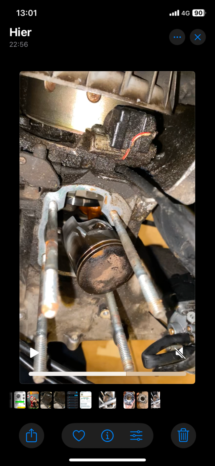

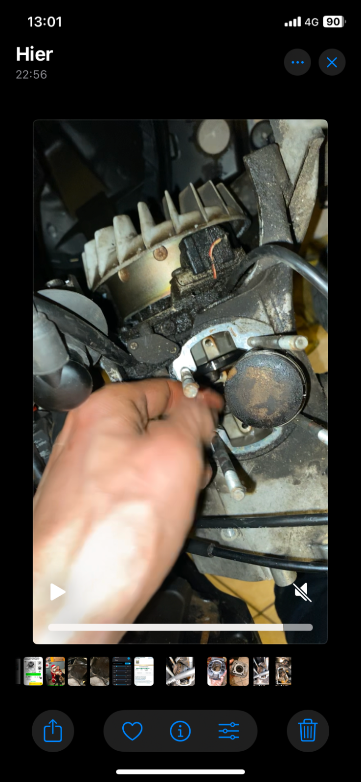

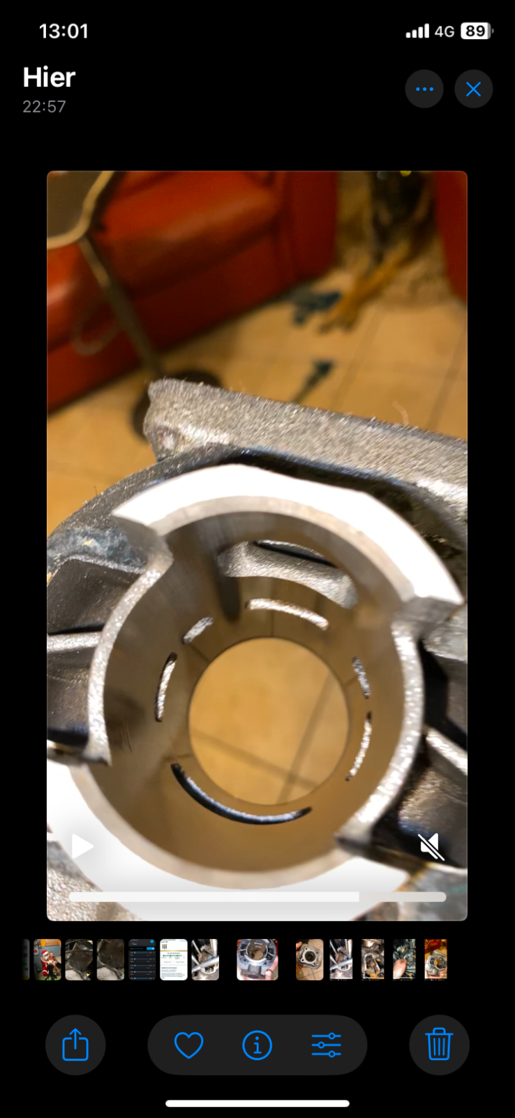

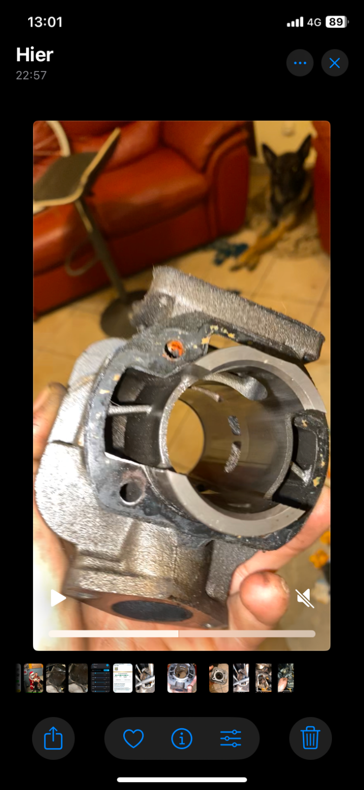

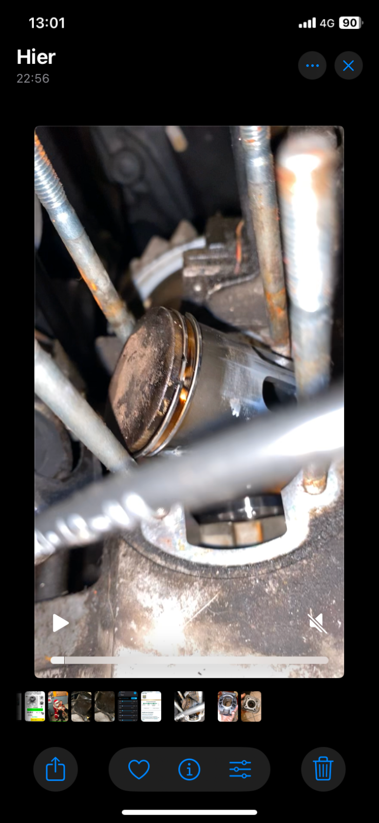

donotyt Posté(e) le 17 décembre 2024 Signaler Posté(e) le 17 décembre 2024 Je roulais, et mon scoot a brouter un peu, et c’est coupé j’ai essayé de mettre coup de cric le cric est resté en haut, ne bougez pas J’ai démonté la boîte à cric j’ai tourné le vibre requin. J’ai entendu un petit bruit métallique dans le piston cylindre, je l’ai démonté le piston cylindre, mais je ne sais pas si il faut changer, piston cylindre ou que le piston est-ce que vous serez m’aider ? Merci à vous.
fred82000 Posté(e) le 18 décembre 2024 Signaler Posté(e) le 18 décembre 2024 (modifié) salut si les trace que tu as dans ton cylindre accroche pas a ton ongle quand tu passe le doigt alors tu change juste piston segment cage à aiguilles axe de piston et joint neuf après sa il te faudra re faire un réglage carburation et ça devrais être bon profite en aussi pour regarder l'état des clapet Modifié le 18 décembre 2024 par fred82000 1
donotyt Posté(e) le 19 décembre 2024 Auteur Signaler Posté(e) le 19 décembre 2024 D’accord un grand merci à toi j’ai vu un mécano, il m’a dit la même chose que toi je préférerais être sûre avec des gens qui s’y connaissaient mieux que moi
fred82000 Posté(e) le 19 décembre 2024 Signaler Posté(e) le 19 décembre 2024 Il y a 6 heures, donotyt a dit : D’accord un grand merci à toi j’ai vu un mécano, il m’a dit la même chose que toi je préférerais être sûre avec des gens qui s’y connaissaient mieux que moi oublie pas aussi de regarder le jeux du vilebrequin que si il en a trop il faudra le changer en plus des roulement de vilebrequin et des joint spy
