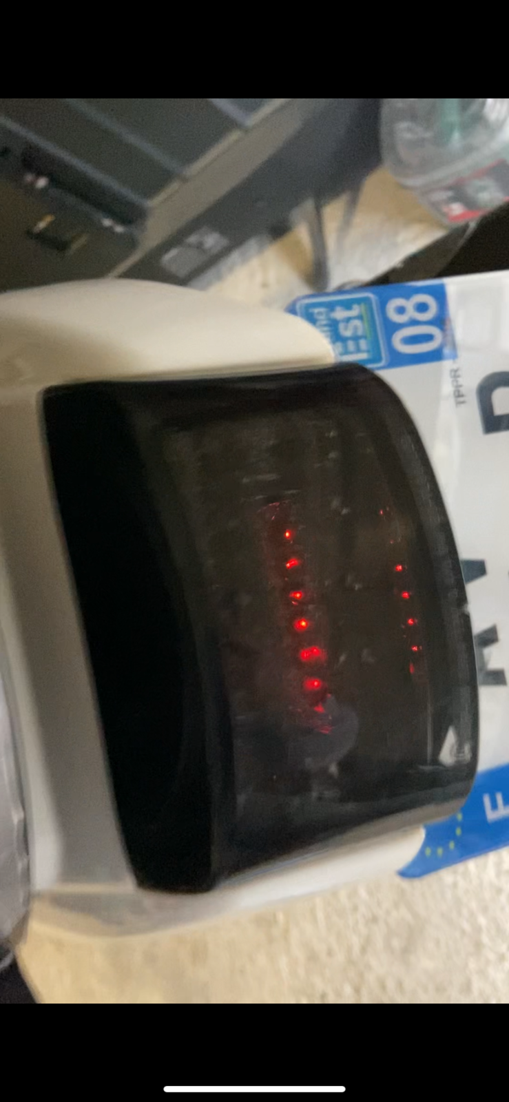

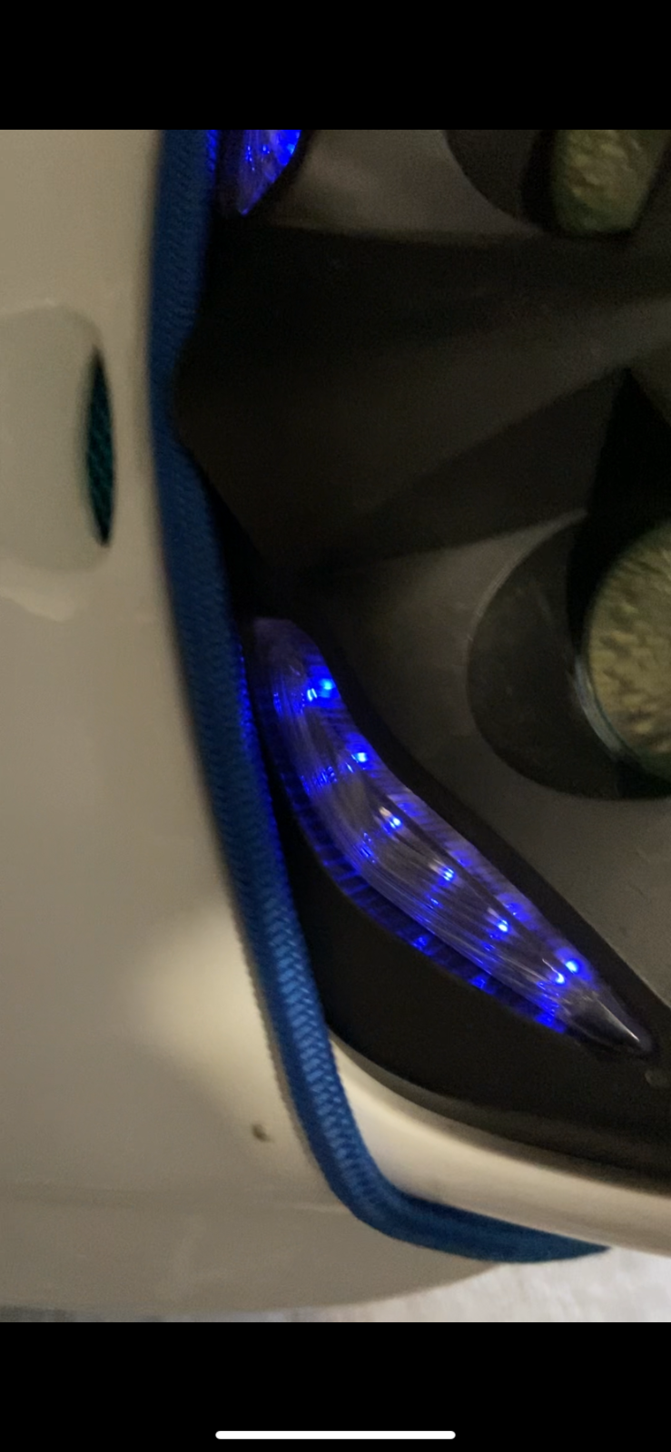

Bonsoir à tous, j’ai un booster de 2009, j’ai changé mon faisceau électrique (origine) car il était complètement abîmé puis, j’ai remonté un faisceau (naked) avec un allumage neuf depuis je n’ai plus de feu avant ni arrière, ils éclairent vraiment rien voir pièce jointe ci-dessous.
Quelqu’un pourrait m’aider s’il vous plaît. merci

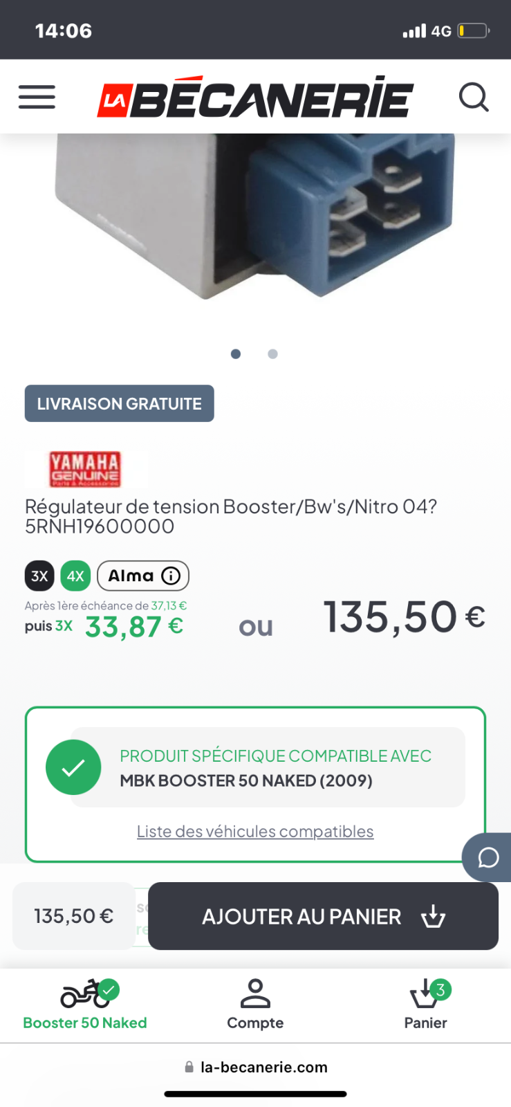

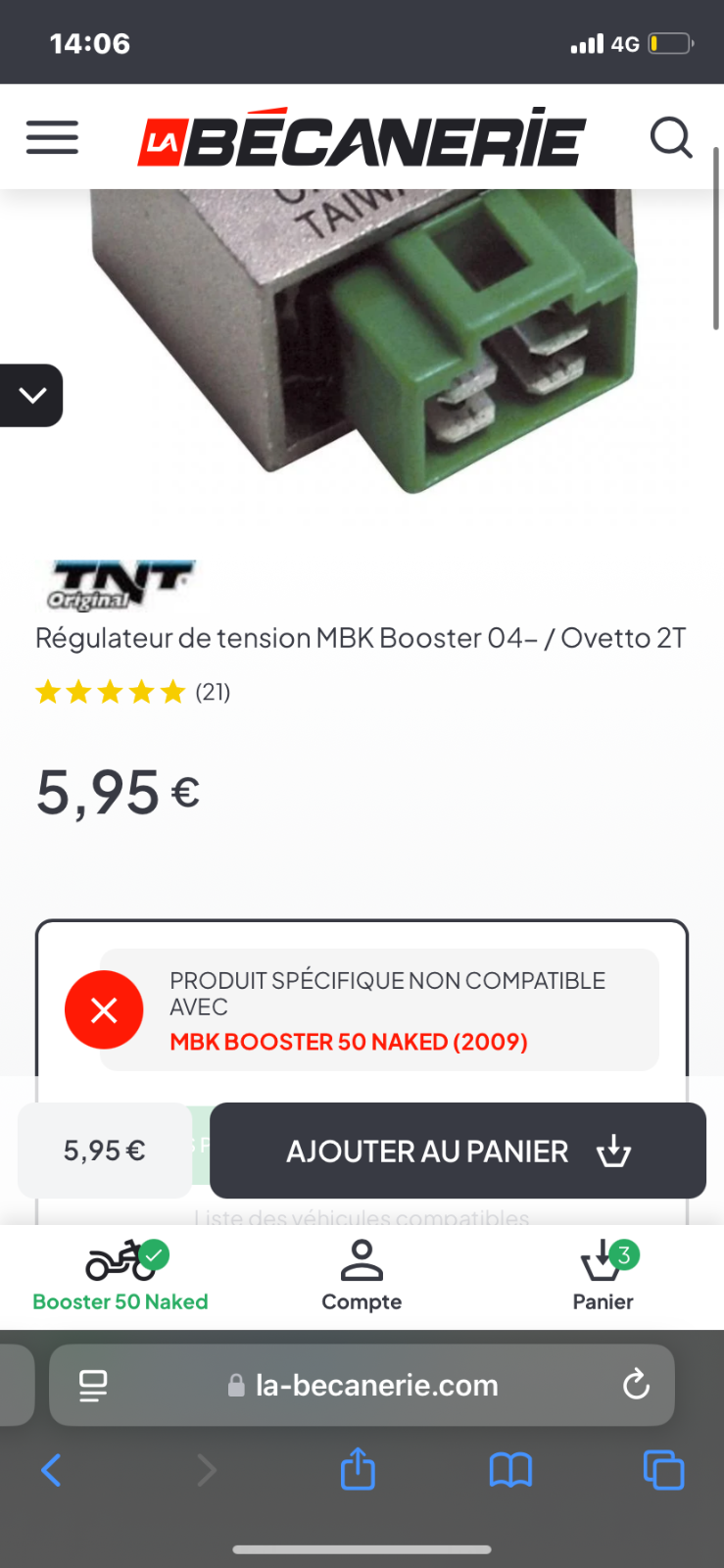

Alors oui j’ai récupéré mon régulateur de tension, mais j’ai vu qu’il y en avais deux, un au alentour de 10€ non compatible naked, et un à 130€ compatible naked. Ça serait a cause de ça ?
car j’ai plein de signe que ça serait le régulateur.

D’accord, d’accord car moi j’ai regardé et sur des sites et le régulateur à 130 € et compatible avec booster Naked et pas booster normal et le régulateur à 10€ et compatible avec booster normal et pas naked

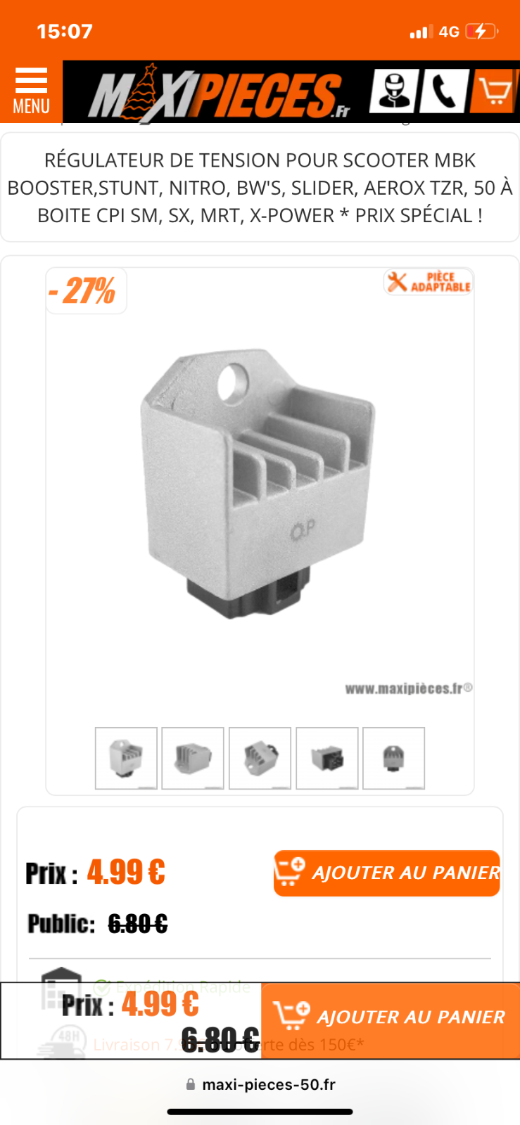

Ha oui effectivement, je viens de trouver un régulateur compatible un régulateur adaptable, j’ai le faisceau et allume type origine adaptable qui viens de même site.
ça serait le bon régulateur ?

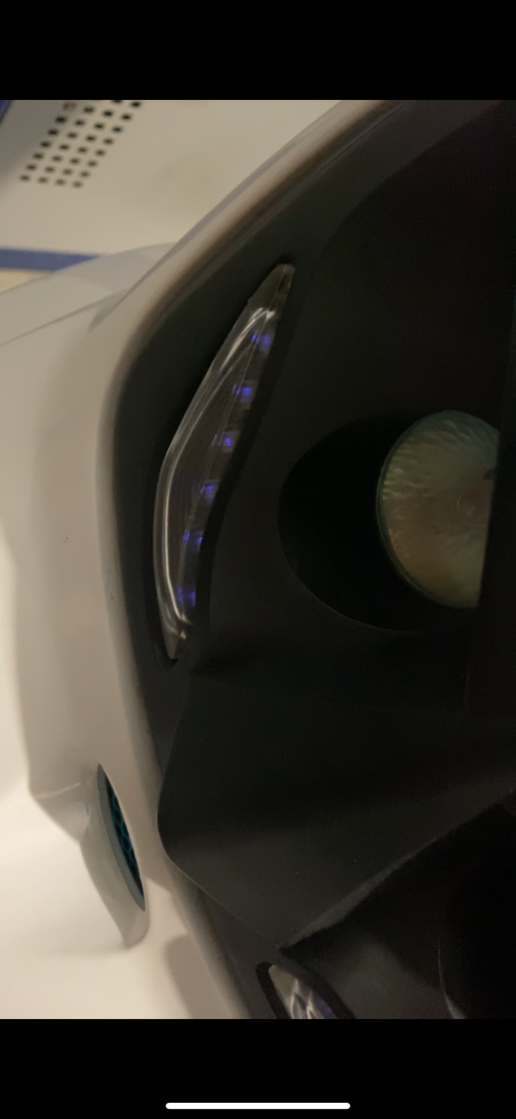

 J’ai regarder j’ai redémarré il éclaire un peu plus mais sans plus, et j’ai toujours pas mes plein phare, puis les lumière clignote
