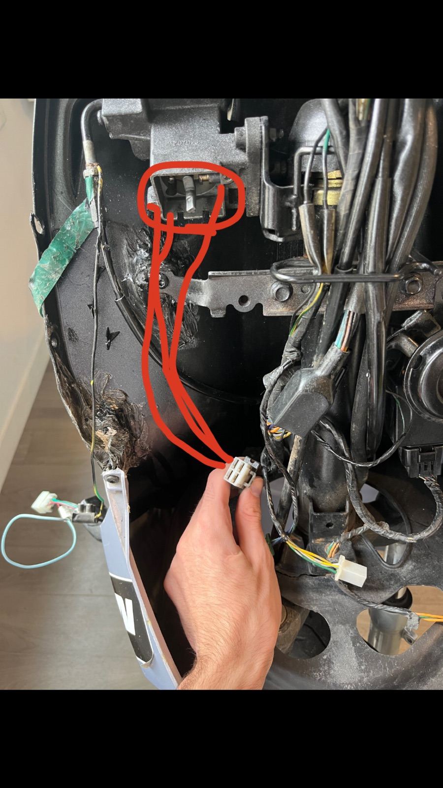

damskeee Posté(e) le 12 janvier Signaler Partager Posté(e) le 12 janvier Salut les gars j’ai acheté un Kisbee 2t hier pour 280€ + 140€ de frais de transport donc 420€ en tous, biens sûr pour ce prix il ne démarre pas et il manque des pièce et y’a pas mal de truc à fair. Et un peu d’aide ne serait pas de refus. Donc déjà je n’ai pas de contacte que je tourne la clef, j’ai mis une nouvelle batterie et elle indique 12,4 volte, du coup j’ai regardé au niveau des connectiques du neiman le truc que je tiens dans la main et qui était relié au neiman par une cosse que j’ai retiré et au multimètre j’ai rien j’ai testé la cosse que je tiens entre les mais et le multimètre ne bip pas aucun j’ai essayé les 4 trous avec multiples combinaisons mais y’a rien. Qu’est-ce que je dois faire s'il vous plaît Lien vers le commentaire Partager sur d’autres sites More sharing options...
Alain Posté(e) le 12 janvier Signaler Partager Posté(e) le 12 janvier salutations. Le plus simple est de remplacer le contacteur complet, j'ai déjà eu des cas où le système fixé au contacteur était défaillant et ai dû remplacer l'ensemble. Contacteur à Clé TNT Complet Kisbee 2t/4t - Pièces électrique sur La Bécanerie Lien vers le commentaire Partager sur d’autres sites More sharing options...
damskeee Posté(e) le 12 janvier Auteur Signaler Partager Posté(e) le 12 janvier Mais ça vas pas résoudre mon pb car même si mon contacteur est hs je devrais pouvoir avoir une valeur au multimètre de la cosse que je tiens dans la main je demande c’est pas une affirmation Lien vers le commentaire Partager sur d’autres sites More sharing options...
