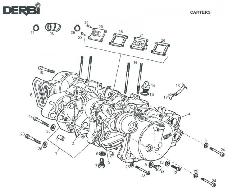

-z- Posté(e) le 7 mai 2012 Signaler Partager Posté(e) le 7 mai 2012 normalement oui tu peux la récuperer sur un autre bm je sais pas si ça peut t'aider : Lien vers le commentaire Partager sur d’autres sites More sharing options...
Djo Posté(e) le 7 mai 2012 Auteur Signaler Partager Posté(e) le 7 mai 2012 ok cimer :P Donc la fourchette c'est le no 26 et 37 de la 3e photo?? Merci :)+ Lien vers le commentaire Partager sur d’autres sites More sharing options...
-z- Posté(e) le 7 mai 2012 Signaler Partager Posté(e) le 7 mai 2012 apparement c'est sa : Lien vers le commentaire Partager sur d’autres sites More sharing options...
