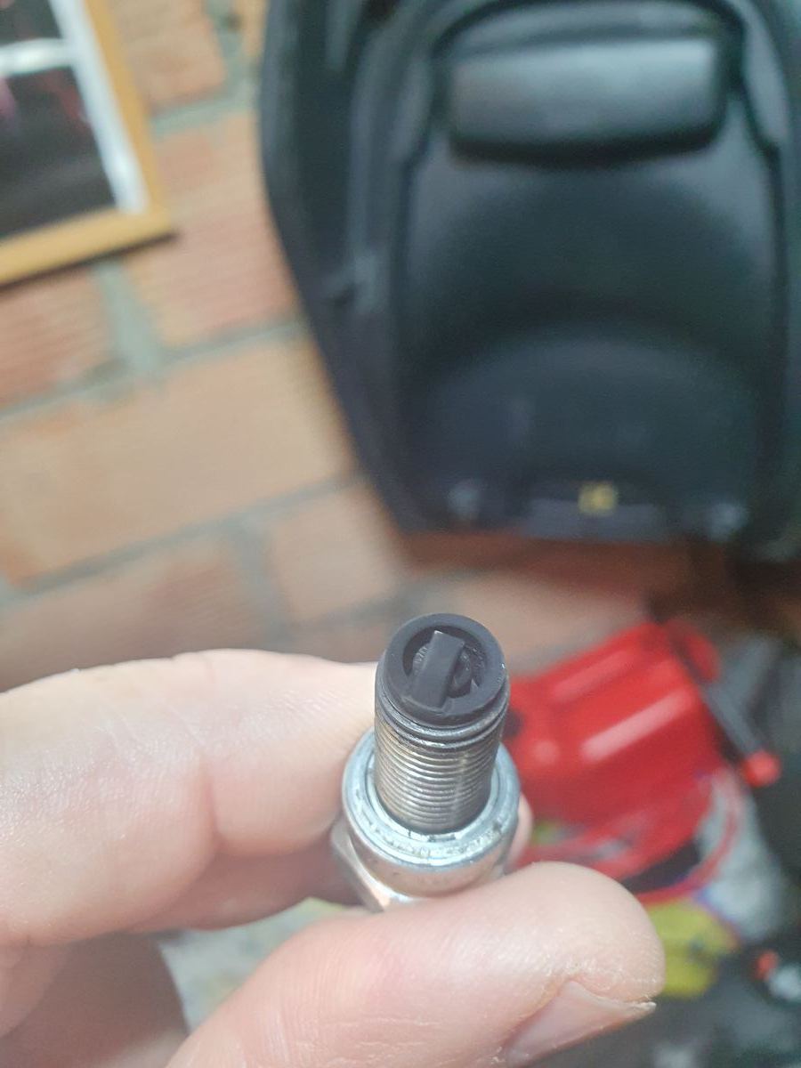

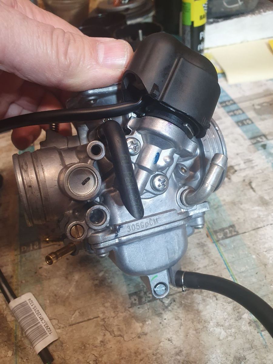

xevo Posté(e) le 25 janvier 2025 Auteur Signaler Posté(e) le 25 janvier 2025 Bonjour je vous remercie pour ces renseignements ma bougie et vraiment noir aussi si joint photo le seul soucis ces que je n'ai plus l'ancien carburateur Je vous envoie le carburateur en photo
Alain Posté(e) le 25 janvier 2025 Signaler Posté(e) le 25 janvier 2025 Dans ce cas, quel gicleur est monté dans le carburateur?
xevo Posté(e) le 25 janvier 2025 Auteur Signaler Posté(e) le 25 janvier 2025 Bonjour J'ai pas démonter le gicleur car le carburateur et neuf acheter chez piaggio
Alain Posté(e) le 25 janvier 2025 Signaler Posté(e) le 25 janvier 2025 Ce serait peut être judicieux de le faire. Le carburateur a beau être neuf, le gicleur n'est peut être pas le bon. Je constate que la bougie n'est pas neuve, ce serait peut être bénéfique de la remplacer.
xevo Posté(e) le 25 janvier 2025 Auteur Signaler Posté(e) le 25 janvier 2025 Oui je vais le faire démonter la cuve et voir le gicleur il faut que je voie si j'arrive à trouver le gicleur d'origine avec son diamètre la bougie était neuve mais j'en ai mis une autre neuve
