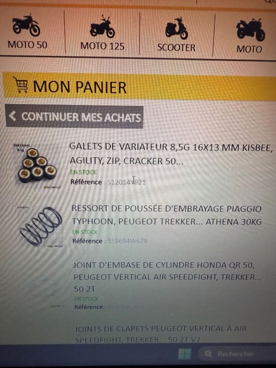

du coup l’embrayage a les petit ressorts noir et le ressort de poussée rouge donc je suppose que je dois changer le rouge pour mettre un noir c’est bien ça ? Et je laisse les petits en noir également ?
et pour le variateur c’est un Yasuni avec 4,5 gr donc là aussi je pense c’est trop léger ?
J’ai vu qu’à l’origine c’est 8,5gr c’est bien le cas ?
sachant que le pot et d’origine (débridée)
et carburateur origine 12 ainsi que cylindres piston
J’envisage de commander ça..
qu’en pensez vous ? Merci

Si je ne me trompe pas, le variateur Yasuni a des galets en 19x15.5mm, au contraire de l'origine qui a des galets de 16x13mm. Le poids des galets d'origine est de 8g, si tu souhaites conserver le variateur Yasuni (je n'en suis pas fan), tu peux mettre des 7 voire 7.5g.
Le ressort rouge est très probablement celui livré avec le variateur. Il faudrait tester le comportement du scooter pour voir si son remplacement est nécessaire. Le ressort Athena noir est beaucoup trop dur, inutile donc.
Les ressorts noirs sont peut être d'origine.

Merci pour tes réponses, d'accord du coup tu me conseil de voir le comportement du scooter avant de changer le ressort de poussée rouge ?
Oui c'est celui qui a été livrer avec le variateur
C'est possible que le scooter ce comporte bien avec le rouge malgré la configuration tout d'origine ?
