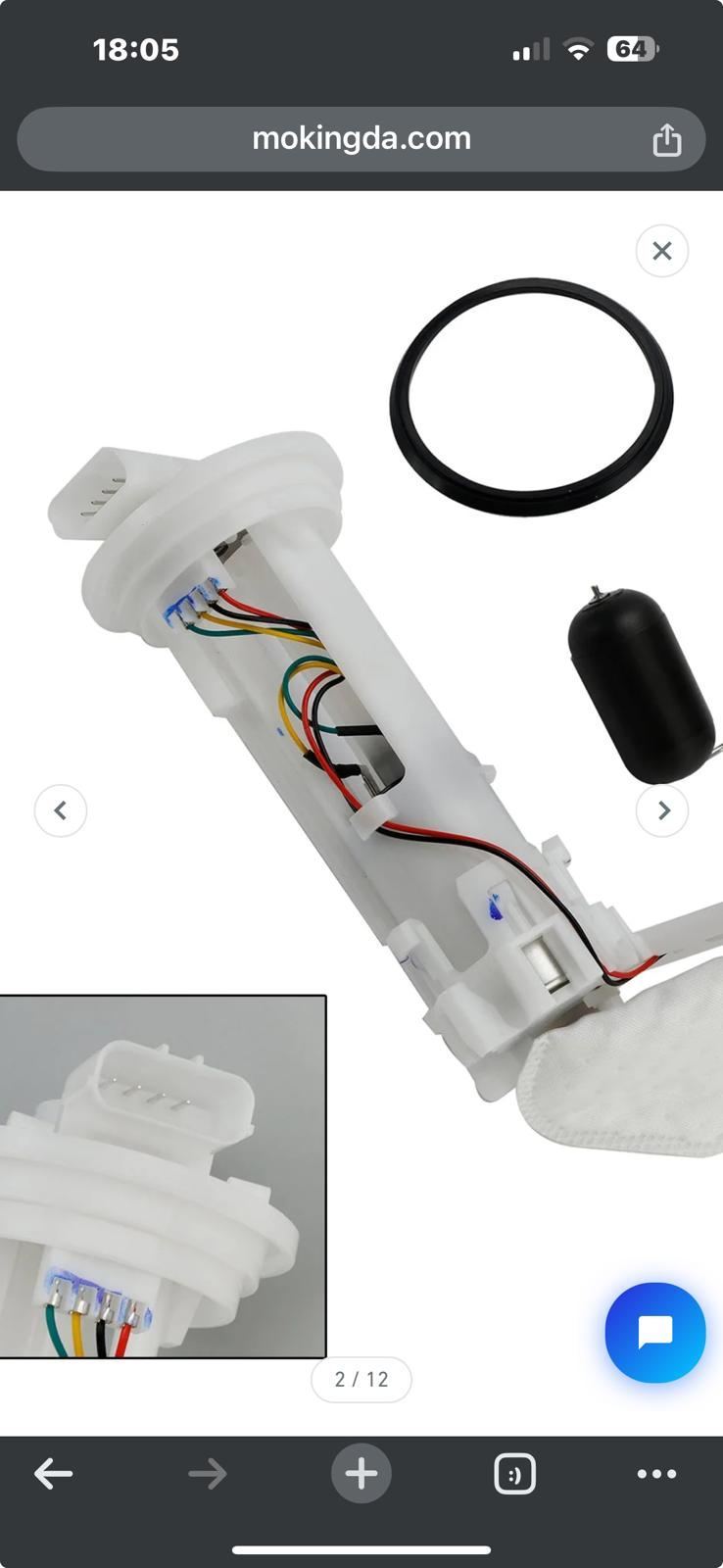

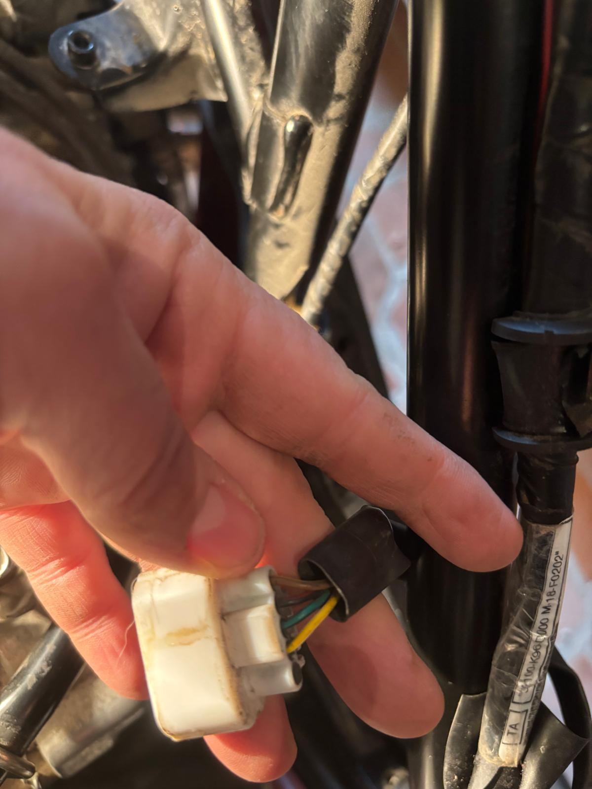

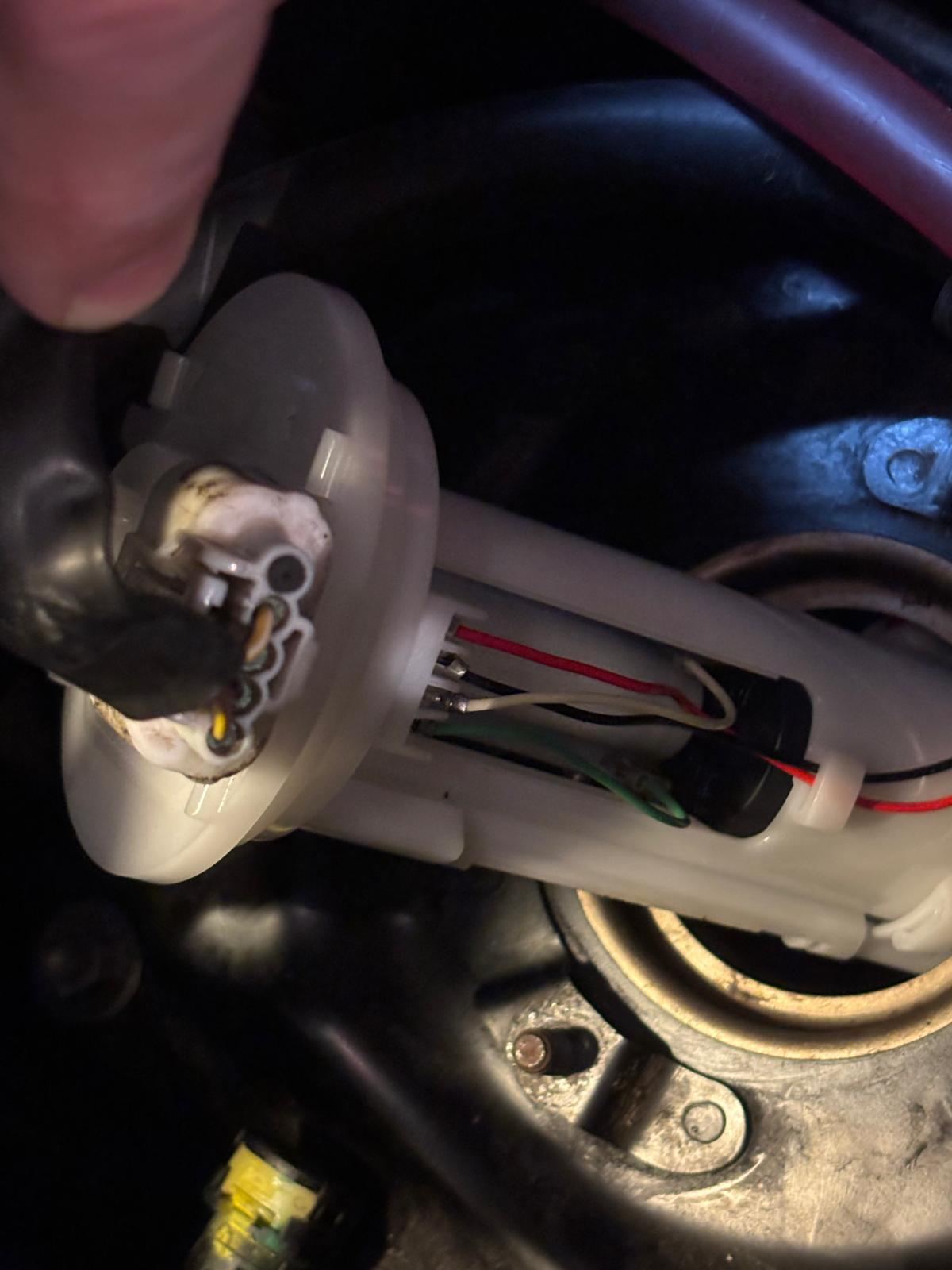

chopitoflamme Posté(e) le 2 février Signaler Posté(e) le 2 février Bonjour, je viens vers vous car je n'arrive pas à comprendre pourquoi la pompe à essence ne fonctionne pas lorsque elle est alimentée par le scooter car si je branche directement la pompe sur une batterie elle débite bien. Nous avons également un souci de câblage, sur le connecteur (débranché) on a bien environ 10.6V entre le jaune et le vert (venant donc du scooter), vu du dessus donc 1er et 2ime en partant de la droite, ce qui laisse pensé que la pompe (jaune (+) et vert (-) doivent être branché "en face" sur ce connecteur. Sur la photo avec les doigts, le connecteur est vu du dessous le fils jaune est sur la gauche (là on l'on retrouve le 10.6v avec le vert). Sauf que si on regarde la photo du commerce, elle n'est pas branché de la sorte, on voit que le jaune et le vert, qui alimente la pompe sont les 1er et 2ime en partant de la gauche. On a essayé plusieurs branchements mais toujours pas de pompe, sur certains branchements, le niveau d'essence était correctement affiché sur le tableau de bord, nous pensions que les fils rouge et noir servaient à cela hors sans le fil jaune l'affichage n'était pas correct. Pas évident d'expliquer cela n'hésitez pas si vous voulez que je revienne sur un point. Merci beaucoup pour votre aide.
Alain Posté(e) le 2 février Signaler Posté(e) le 2 février Salutations. Je n'ai pas de connaissances particulières du PCX, mais en règle générale la pompe est alimentée par un relais, et c'est peut être lui qui fait défaut...
