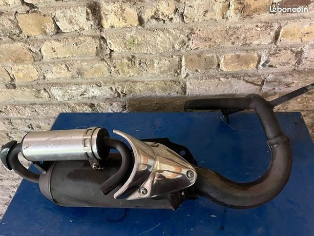

Je te joint ci-joint une photo de mon pot d'origine car j'aimerais plus un pot de se style
Modifié par biker_de_paris
Le Tecnigas à 115€, je pense que c'est le Q-tre.
Ce pot est bidon: il casse facilement, devient vite bruyant et ne marche pas mieux qu'un Sito.
Il n'y a pas de pot de détente silencieux. Les moins bruyants étaient les Ninja, mais ils ne sont plus commercialisés et devient difficiles à trouver...
