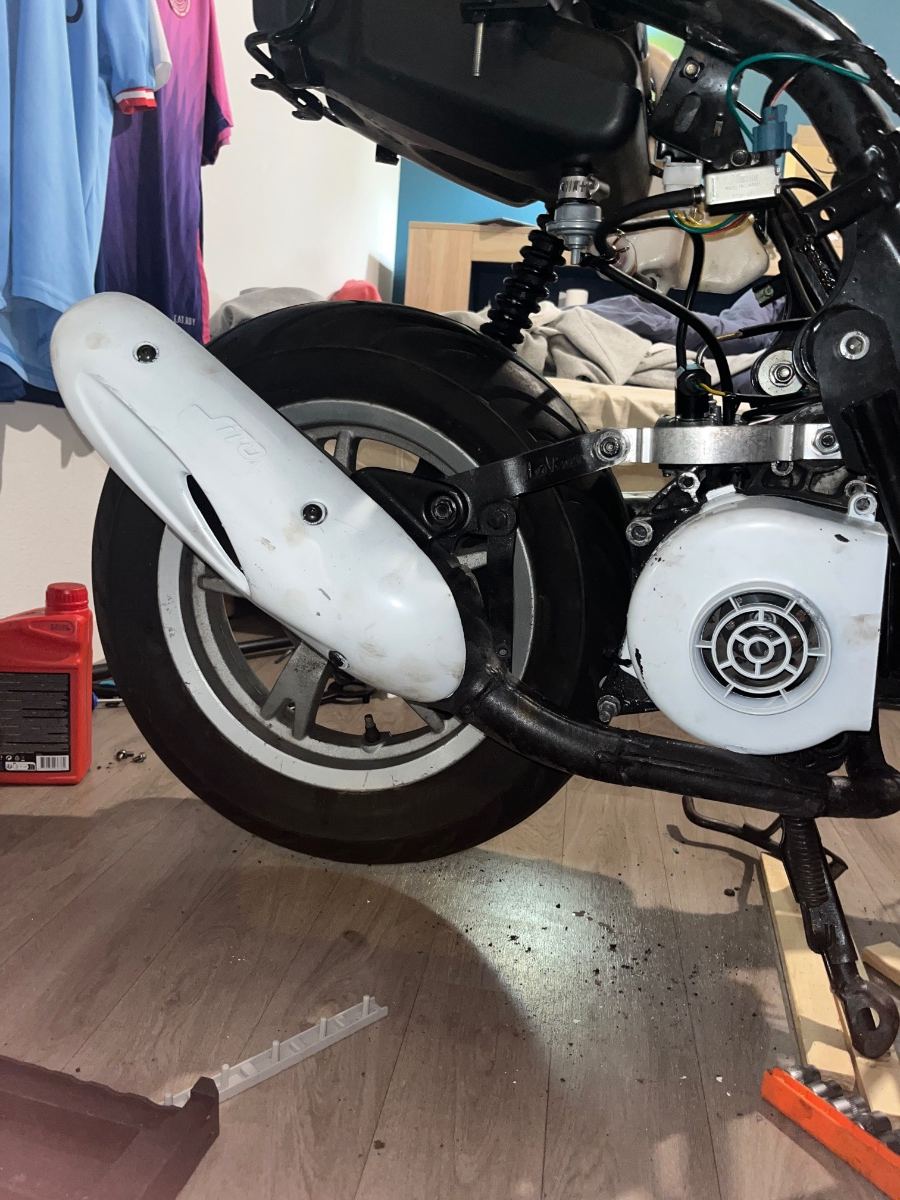

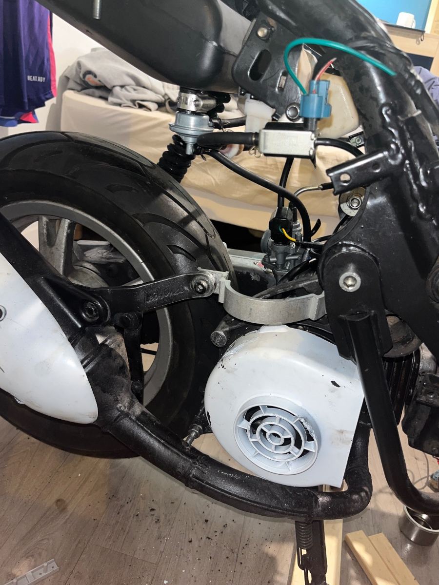

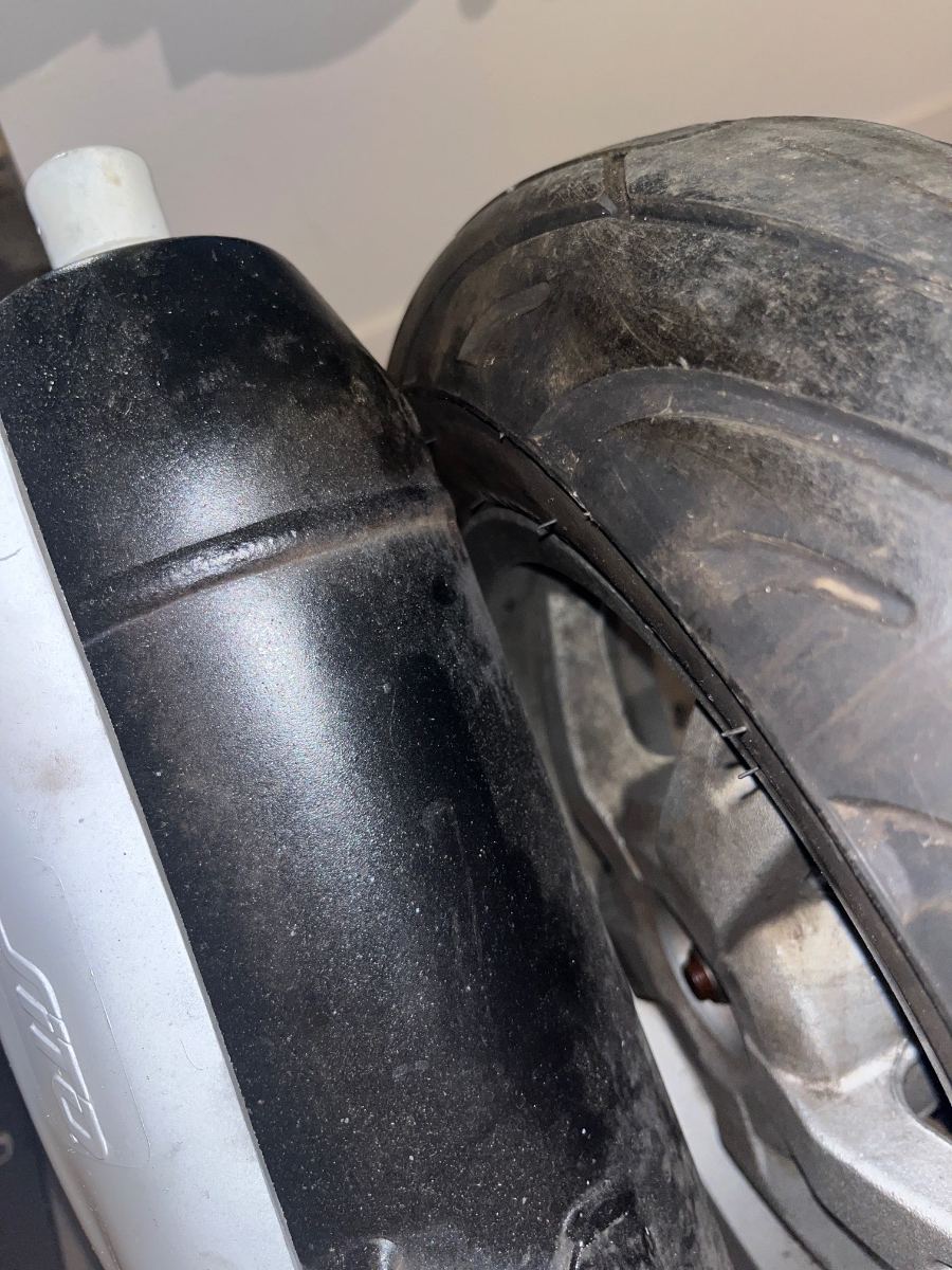

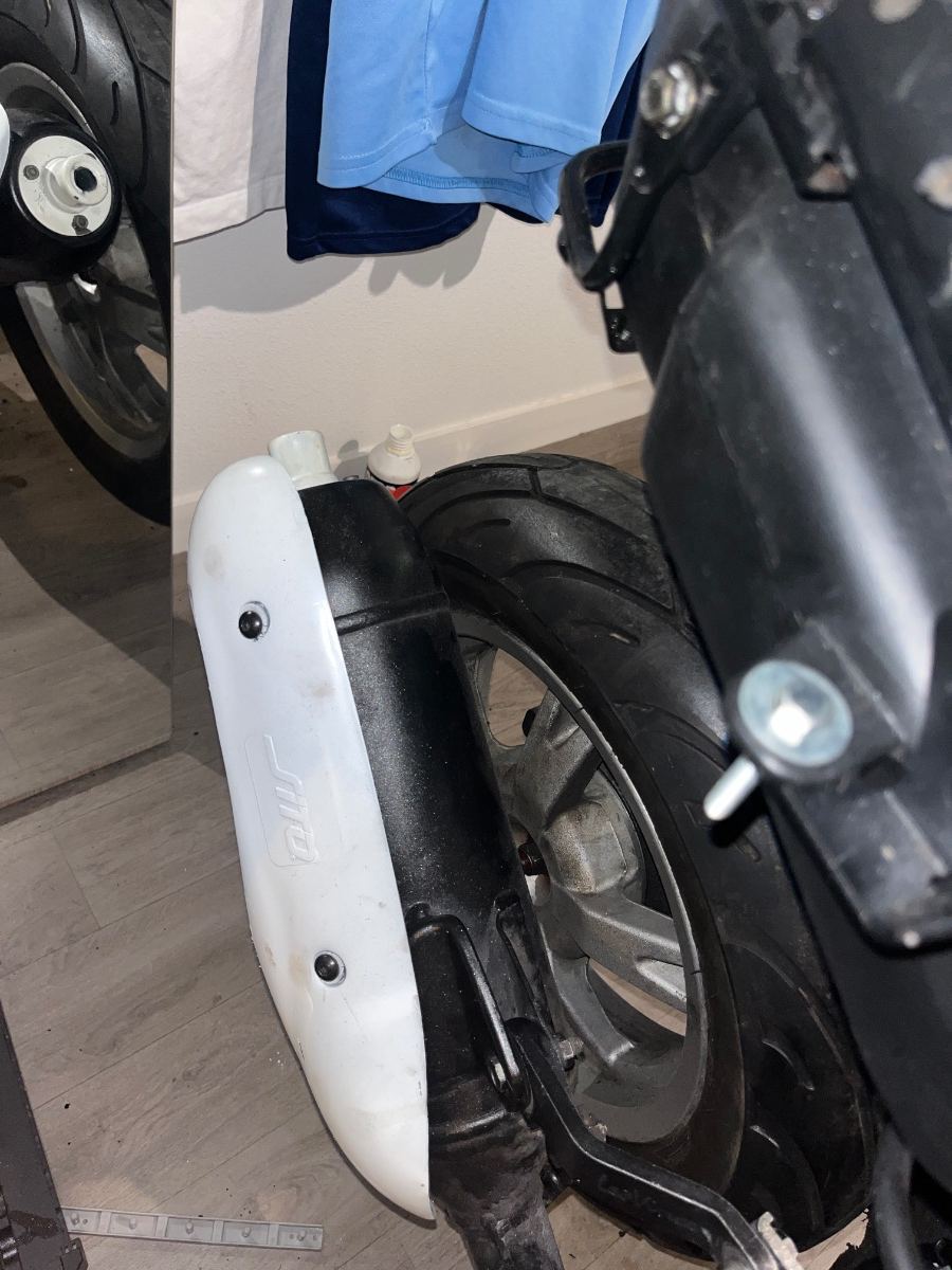

Bonjour j’ai un souci avec mon pot sito qui touche presque la roue si je remet le garde boue il vas crame, j’ai vu sur les précédent poste que les gens parle d’entretoise ou encore de silent bloc, quel est la solution a mon problème ?
merci
Je précise que les filetage sur le côté son complètement foiré et que du coup l’ancien proprio a fait des racordement de merdre
  • 2 semaines plus tard...
salut , met une cale ou plusieurs rondelle entre la pate lateral du pot et la pate "maison" ça ecartera le pot du pneu , mais le mieux est de refaire le filetage avec un filet rapporter :
