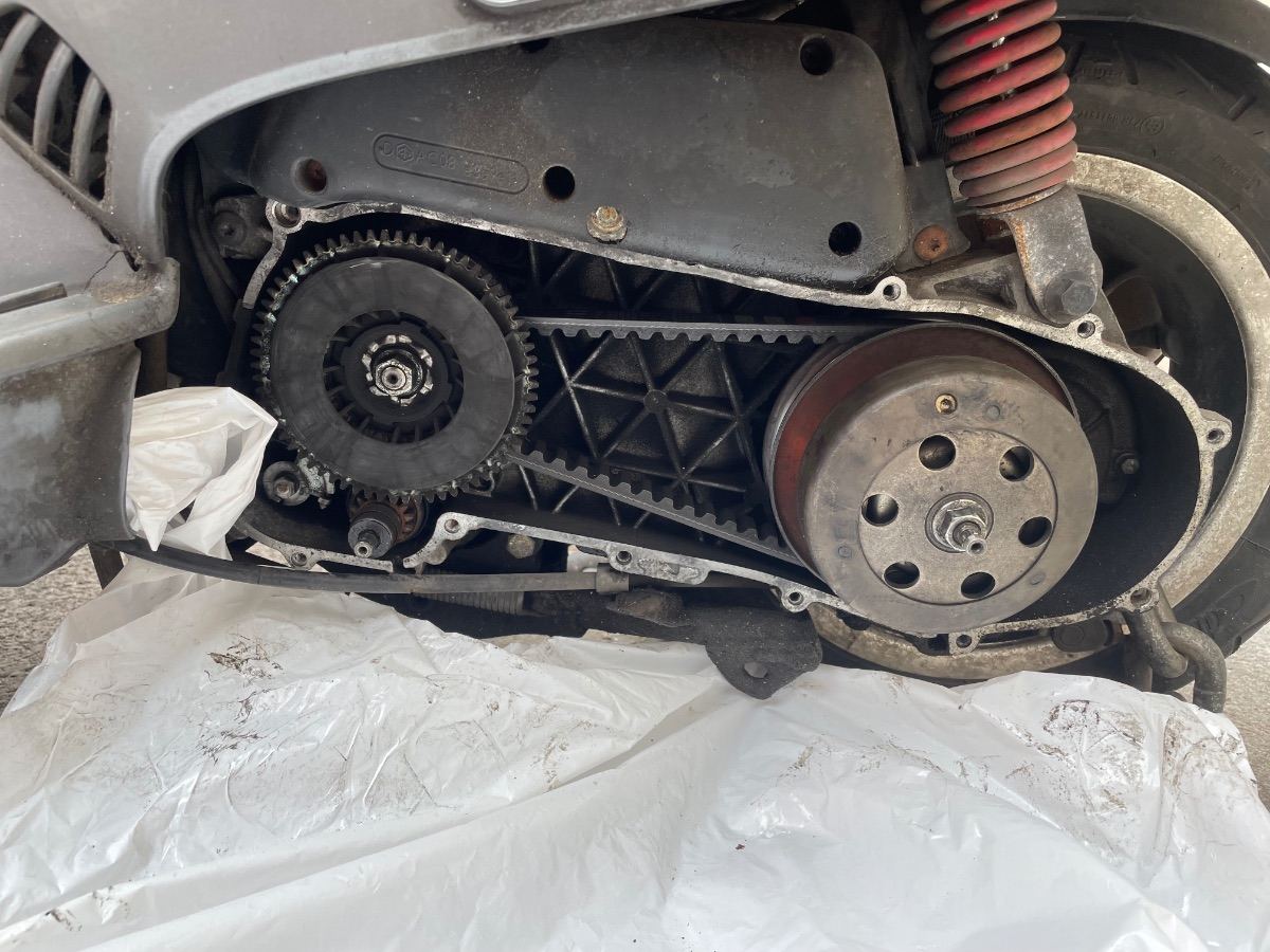

Olenc Posté(e) le 4 mars 2025 Signaler Posté(e) le 4 mars 2025 Bonjour à tous, J’ai une question concernant mon scooter Vespa S 50cc 2 temps de 2011. Je me suis fait volé récemment le carter-kick sur le côté de mon scooter. J’aurai aimé savoir quelle pièce est compatible avec le mien? Car il est difficile d’en trouver un d’origine (souvent trop cher). si vous avez un lien vers un carter kick compatible avec mon scooter je suis preneur, j’aimerai le faire moi même sans avoir à passer par un garage véreux. Merci d’avance pour vos réponses. cordialement, L
Alain Posté(e) le 4 mars 2025 Signaler Posté(e) le 4 mars 2025 Salutations. La référence de chez Piaggio est 8284175. Ce couvercle est compatible avec les Vespa LX/LXV/S 2t d'avant 2013, et avec les Piaggio Zip (attention, pas tous) d'avant 2005.
